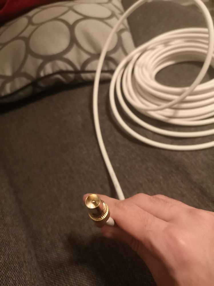

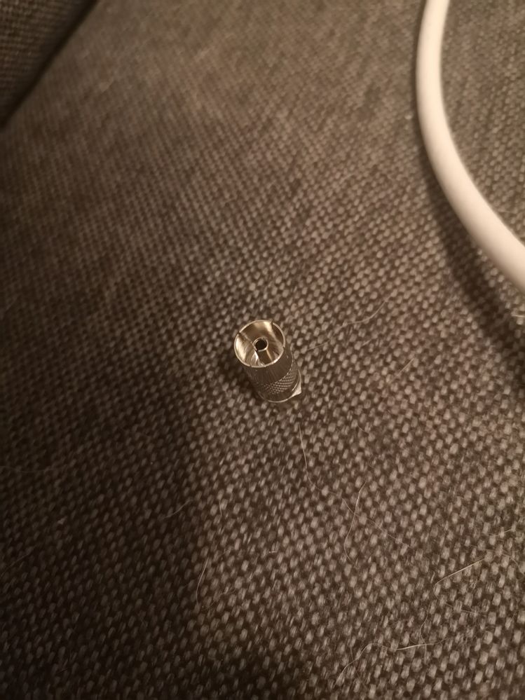

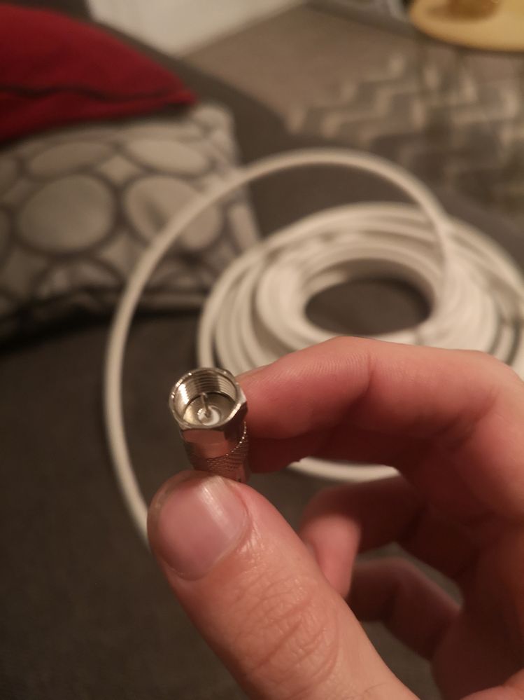

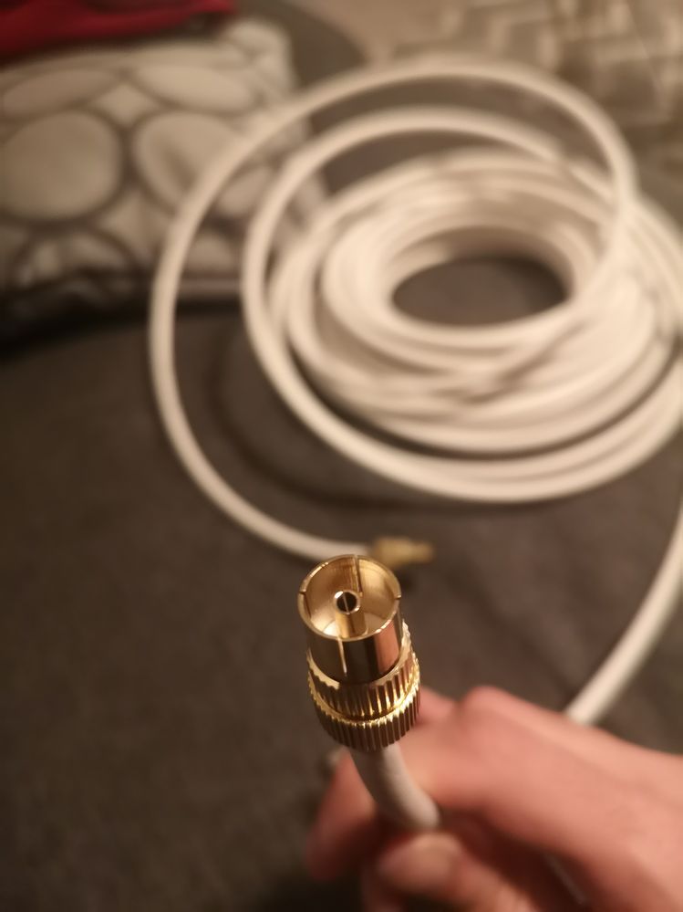

Voici le chemin exact:
- La prise murale
La prise femelle qui s'emboite sur la prise murale
La prise mâle
et pour finir l'adaptateur pour me brancher sur la box (que je place donc sur la prise mâle pour "l'affiner" )
J'espère avoir fourni toutes les informations nécessaires, si ce n'est pas le cas, n'hésitez pas à m'en demander d'avantage.
Je précise également que j'ai ajouté moi même les prises mâle et femelle dorées sur le câble de 15mètres de 17VATC qui était vendu sans connectique.

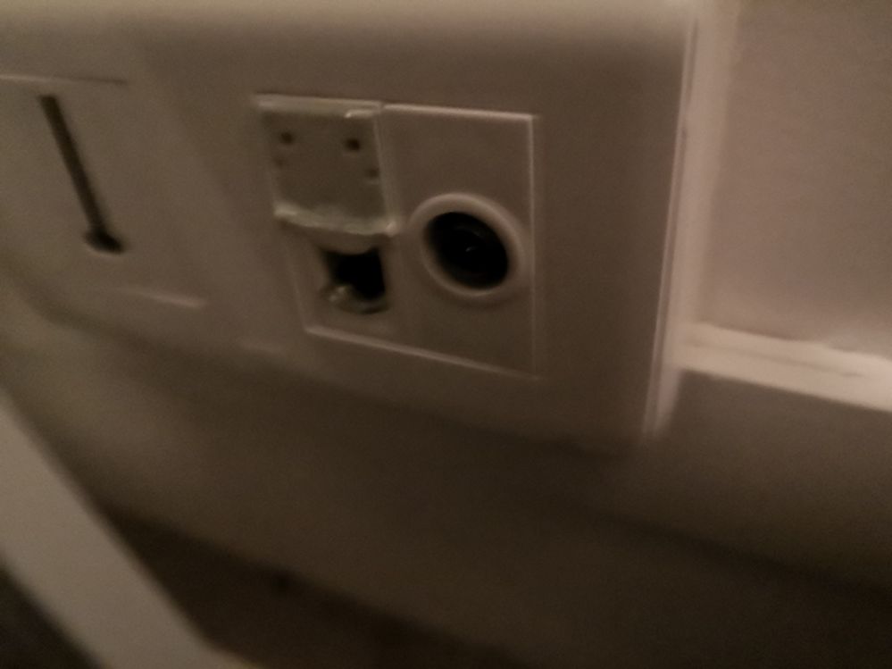

Hello @TempsPi
Ce que je crois voir c'est que :
- ta prise murale n'est pas une prise à viser, mais simplement à enficher
- idem pour tes raccords, ils sont à enficher et non à visser
=> comme je te l'ai indiqué dans la première réponse avec un lien à l'appui vers une discussion en traitant, pour des signaux dépassant la "simple télé" (càd satellite ou câble) il est plus que recommandé de passer sur des connecteurs type F (à visser). Je cite la première réponse de cette discussion :
- « Ces prises type F assurent un bien meilleur contact, et ont une meilleure tenue au viellissement, par rapport aux anciennes prises IEC à enficher. L'idéal est donc d'avoir du type F partout: Prises murales, connecteurs, répartiteurs, partout. »
Honnêtement, c'est le première amélioration que j'apporterais : respecter les contacts à vis qui sont la norme en matière de télé câblée depuis bien des années pour mieux préserver le signal à chaque raccord.

Hello @TempsPi
Le câble fourni par SFR s'enfichait également dans la prise murale par contre il se vissait bien à la box.
Oui et non selon moi.
- Je suppose que le câble que t'a fourni Numericable était à vis à chaque extrémité (c'est toujours ce que j'ai eu avec plus de 5 ou 6 modèles de box différentes)
- et que DE PLUS tu as mis au bout un des adaptateyrs qu'ils te fournissent pour passer de "à visser" vers "à enficher"... mais dont l'objectif est de mettre cet adaptateur au bout de la chaîne de raccords, côté télé par exemple pour capter la TNT qui est (aussi) fournie dans le câble... mais pas de les mettre très tôt en amont de la chaîne des raccordements (c'est aussi évoqué dès le début dans la discussion de connaisseurs vers laquelle je t'ai orientée et dit dans la première réponse que j'ai citée).
- comme je te l'ai écrit (et argumenté dans le lien) il ne fait AUCUN doute que Numericable puis maintenant SFR s'arrange dès que c'est possible pour n'avoir que du "à visser" de bout en bout.
D'ailleurs, soit dit en passant, il est certain que si un technicien Numericable-SFR passait chez toi pour mettre ton installation au norme, une des première choses qu'il ferait serait de faire sauter ta prise murale à enficher pour la remplacer par une prise murale à visser.
Je vais donc essayer de changer mes connecteurs pour du type F, en espérant que ça suffise à réparer mon problème.
Sachant qu'en l'état tu n'as qu'une fiche que tu peux ainsi transformer : celle au bout côté box.
Tandis que côté mur, il te faudrait détruire et remplacer ta prise murale (mais honnêtement, c'est le premier geste à faire).
