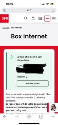

pour l’instant je suis eligible que chez SFR et red by SFR et je comprends bien le délai réglementaire d’1 mois pour avoir l’éligibilité chez les autres opérateurs (c’est pour ça je comprends le message de raccordement qu’il sera faisable qu’à partir le 16/11)
Je lis en effet que sur ta capture d'aujourd'hui, SFR te dit "Bonne nouvelle vous êtes éligible à la fibre de SFR et pouvez dès à présent y souscrire. Le raccordement par nos techniciens pourra s'effectuer à partir du 16/11/2025"...

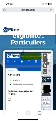

- Non sur xpfibre toujours mon adresse ou le point est grisé et ne passe pas en vert mais c’est tout a fait normal car la dernière MAJ de la carte date de 13/10/2025 et la modification à été apportée le 16/10, je pense qu’il sera éligible juste après la prochaine MAJ voir photo ci-dessous.
Oui, comme l'ARCEP, il faut avoir une carte à jour pour savoir qu'en est-il de la situation "officielle" selon XPFIBRE...

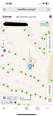

sur ARCEP, je trouve mon adresse mais pas l’info-bulle ni le point (rouge ou vert ou bleu ….)
Mon adresse est 71 rue … et le voisin 71 bis rue … donc lorsque je fais test d’éligibilité chez n’importe quel opérateur pour l’adresse 71 B il me propose des offres fibre mais ce n’est pas le cas pour le 71.
Si je comprends bien il y a un problème administrative ou référencement de mon adresse selon Xpfibre.
mais en attendant que le dossier soit traité je voulais avoir un contact pour escalader le dossier car le contact que m’a répondu lors de la creation de ticket il ne me donne pas des visibilité sur l’avancement de dossier ..
Ci-Dessous une capture d’écran du site de l’arcep

je viens de faire un test d’éligibilité auprès de SFR et magie !! Mon adresse éligible à la fibre
Problème résolu et Merci pour vos réponses

sur ARCEP, je trouve mon adresse mais pas l’info-bulle ni le point (rouge ou vert ou bleu ….) [..]
Ah mais j'avais mal interprété ton affirmation initiale "mon logement reste non éligible à la fibre, alors que mon adresse apparaît bien sur le site de l’ARCEP."
je l'avais comprise à tort comme "mon logement reste non éligible à la fibre SFR, alors que mon adresse apparaît bien éligible sur le site de l’ARCEP."
- => en fait donc ton logement apparaissait pas VERT (éligible) ni même en grid (étude en cours) sur le site de l'ARCEP : donc pas du tout éligible (selon l'opérateur d'infrastructure qui remonte les informations de chaque adresse)
- => donc, par voie de conséquence (les mêmes informations de l'opérateur sont remontées aux opérateurs) : aucun opérateur n'est censé te considérer éligible
C'était "cohérent" (mais pas satisfaisant par rapport au fait que tous tes voisins environnants sont éligibles, et donc en vert).
Cependant ça pouvait résulter de plein de facteurs, des "normaux" comme des "erreurs"... plein de scénarios possibles.
Ce détail du "bis" est crucial je pense.
- Là du coup, ça sent énormément "l'erreur" (déjà rencontrée, c'est presque un classique) lors du déploiement de l'infrastructure fibre où les techniciens n'ont PEUT-ÊTRE pas réalisé (par inattention) qu'en fait il y avait 2 logements 71... Voire ils ont bien fait le travail des 2 logements, mais l'histoire du bis a mal été gérée administrativement.
- Je ne sais pas si c'est ça la cause (pure spéculation) mais ce n'est vraiment pas la première fois (y compris pour l'ADSL) qu'on voit des soucis entre les bis, les ter et l'adresse de base...
On commence sans doute à flairer la cause du pépin.
Bonne nouvelle, ça a donc évolué tout récemment.
