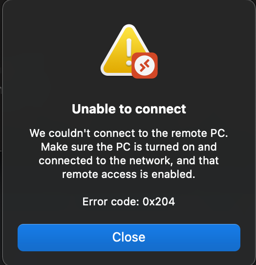

En revanche, lorsque je tente d'accéder au serveur, j'ai un message d'erreur qui me bloque.

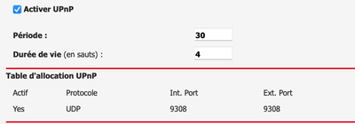

Possible également si cela fonctionne sur un partage de connexion que l'upnp ne soit pas activé sur la box, est-ce que tu as vérifié ?
Une fois connecté à la box (http://192.168.0.1, c'est dans la rubrique Réseau / Paramètres Avancés / UPnP.
1er réflexe comme la pointé @Ricouz : quel est exactement ce message d'erreur. Si l'outil Microsoft est bien fait, il est peut-être porteur d'informations cruciales.

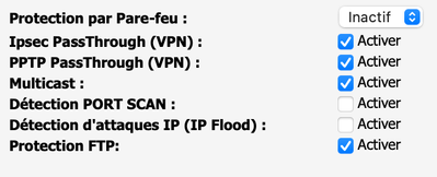

  • qu'est-ce qui est activé/désactivé dans la page "RÉSEAU > Paramètres de base > Services"
  • est-ce que l'UPnP est activé dans "RÉSEAU > Paramètres avancés > UPnP"

  1. de baisser le niveau de pare-feu de la box ? (cf. "RÉSEAU > Paramètres de base > Services")

Alors je vais tenter de répondre à tout les points demandés 😉
  • observes-tu (peut-être ?) des messages relié à ton échec de connexion dans le journal des événements de "RÉSEAU > Paramètres avancés > JOURNAUX"
Je joins quelques photos des éléments activés/désactivés sur la page admin:
  2. de carrément exposer ton ordinateur sur internet en avant de ce firewall (sans protection donc, attention à avoir une machine pro bien protégée en anti-virus et firewall sur le poste lui-même)? cf. "RÉSEAU > Paramètres avancés > DMZ"
La protection par pare-feu est inactive, et s'agissant de mon Mac perso, je préfèrerais éviter de trop l'exposer aux risques...

  1. de carrément exposer ton ordinateur sur internet en avant de ce firewall (sans protection donc, attention à avoir une machine pro bien protégée en anti-virus et firewall sur le poste lui-même)? cf. "RÉSEAU > Paramètres avancés > DMZ"
Tu as un coupe-feu intégré au Mac (activable dans Préférences Système > Sécurité > Onglet Coupe-feu)
Et comme ta box est configurée sans pare-feu d'après tes captures d'écran, on ne peut pas dire que la différence pour ton Mac sera énormément plus risquée...

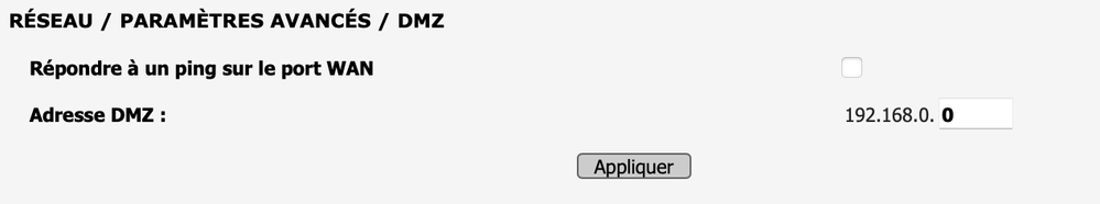

Je vais donc essayer pour voir si cela change quelque chose, mais que dois-je modifier?
Car sur la page Réseau  Paramètres Avancés / DMZ j'arrive sur la page suivante :
Merci
Ricouz
Client Top Contributeur
Il faut mettre l'adresse LAN de la machine sur laquelle tu vas utiliser le VPN.
