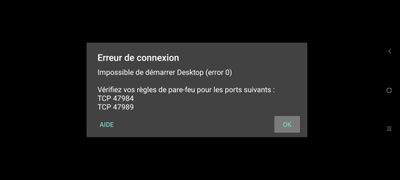

J'essaie d'accéder à un pc virtuel depuis l'application Moonlight, seulement quand j'essaie ça me met une erreur comme quoi les ports 47984 et 47989 sont bloqués. Comment est-ce que je peux faire pour les "débloquer"?
Ça me fait la même chose en 4g (chez SFR également)
Quand je me connecte chez zma voisine qui est chez Bouygues ça fonctionne parfaitement 🤔

Bonjour @Ryry
Merci de m'avoir répondu ! Je ne comprend pas enfin n'est pas sûr de la démarche pour ouvrir les ports... J'ai mis dans redirection des ports 2 règles pour le port 47984 et une pour 47989 avec pour IP celle de ma box mais ça change rien. Moonlight sur ma box Android (connect TV 2 SFR)me met toujours une erreur me disant que c'est possiblement le pare feu qui bloque...
Le modèle de ma box internet est GR140DGM
Et depuis mon téléphone ça marche pourtant
Je n'ai pas la même box que toi (vu que la mienne n'existe qu'en câble) mais "rediriger un port" ce n'est pas forcément "l'ouvrir" (à moins que la box ne décide implicitement d'ouvrir quand on paramètre une redirection) :
- ouvrir un port c'est faire en sorte que le pare-feu interne à la box ne bloque pas purement et simplement les arrivées d'internet sur port particulier : en gros une action dès l'entrée dans la box
- rediriger un port, c'est prendre ce qui est entré dans la box, et le rediriger exclusivement vers un seul appareil destiné à s'occuper de tout flux réseau arrivant sur ce port particulier.
De ce fait, normalement, on peut ouvrir un port sans forcement en rediriger l'intégralité du trafic vers une unique machine.
Mais je le répète, rien n'exclue que ta box fasse automatiquement le point 1 pour toi lorsque tu paramètres des choses du point 2.
En écrivant cela je pense à un détail tout bête : ta box permet-elle de désactiver son pare-feu ? Si oui as-tu tenté de le désactiver pour voir si le blocage existait toujours ?
