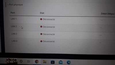

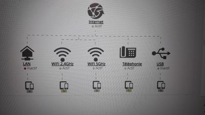

Bonsoir, je suis tout juste une nouvelle détentrice de la fibre sfr. Nous avons profité de cette installation pour la faire installer dans notre garage près de ce boitier jamais utilisé avant ce jour.
l'ennui, c'est que mon ordi relié à une de ces prises dans mon bureau par un cable ethernet(on en a essayer 2 différents) ne capte rien et la box ne capte pas non plus mon ordi😞
y aurait-il une manipulation à faire ? Cette prise fonctionne puisqu'auparavant c'était ma box Adsl qui était relié à cette prise.

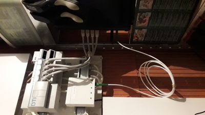

Normalement pas plus que ce que tu as fait puisqu'on dirait (même si tu détailles très peu) que les 4 sorties de ta box sont reliées aux 4 connecteurs prévus pour ça dans ton coffret.

Du coup ta box ADSL était reliée comme dans ce système ?

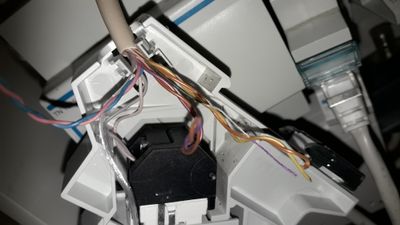

j'ai eu un problème similaire sur l'une de mes prises, deux fils , le blanc-marron et le blanc-orange qui se ressemblent beaucoup avaient été croisés,
la prise fonctionnait pour le téléphone, elle aurait probablement fonctionné pour relier une box ADSL au DTI , mais elle ne fonctionnait pas sur les ports gigabit de la box qui utilise les 4 paires de fil

Je pense que c'est ce problème , j'ai juste démonté un morceau du boitier (ny connaissant rien dans ce domaine😆) mais avec ton post et quelques vidéos YouTube je pense que le faite qu'il n'y ai que 2 fils de fixer doit poser pb😅 c'est en plus le type de fil le plus ancien le grade 1... qui dois je voir pour faire les bons câblages, un électricien?

Mais je pense que le problème viens des raccordements rj45 qui d'après mes recherches aiguillé par Dav300 me font comprendre que l'électricien ne c'est pas foulé lors de l'installation et a fait un réseau simple pour dispatcher le téléphone mais pas le très haut débit 🙄 je suis donc bon pour faire intervenir un autre électricien pour me changer les câbles et faire les bonnes connections au boitier et au prises (qui ont sûrement avec le même problème ) même 10 ans après la construction d'une maison on peut en découvrir des bonnes 😔

Effectivement,
s'il n'a branché qu'une seule paire de cuivre sur les 4 , ce qui est suffisant pour une ligne téléphonique, ça risque fort de ne pas marcher sur un réseau gigabit
