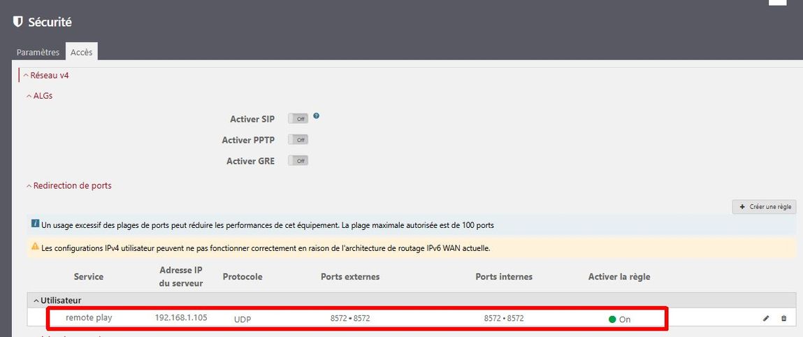

Bonjour @stephaneih01 ,
Il faut aller dans la rubrique "Sécurité"' puis onglet "Accès"
http://192.168.1.1/index.html#/gui/security/network
Ensuite créez votre redirection de port
Exemple
Par contre, SFR partage ses adresses IPv4 entre plusieurs clients (le CG-Nat)
Si vous êtes sous CG-Nat vous ne pouvez pas accéder à votre box à distance.
Vous devez obtenir une IPv4 Full Stack (accessible à distance)
Pour vérifier que vous êtes sous CG-Nat, allez sur la page principale de la box et cherchez votre IPv4 (plutôt vers le bas de la page)
http://192.168.1.1/index.html#/gui/main/home
Si l'IPv4 est de la forme 10.x.x.x vous êtes en CG-Nat et il faut contacter l'assistance pour demander une IPv4 Full Stack
Précisez que vous avez besoin d'atteindre un serveur à distance.
Autre signe que vous êtes en CG-Nat, le bandeau d'avertissement jaune ci dessous apparait
Pour contacter l'assistance--> https://assistance.sfr.fr/contacter/
