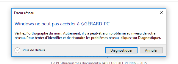

Désillusion ! Si mon disque dur est bien visible depuis l'interface du décodeur TV, il m'est impossible d'accèder à celui-ci depuis mon PC ! Voici ce que me répondais Windows :
(J'ai piqué cette image sur un autre forum mais c'est à peu près la réponse que me donnait Windows)

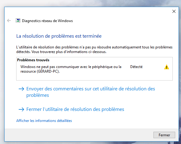

Et si vous avez l'audace de demander à ce cher système d'exploitation de tenter le diagnostic qu'il vous propose gentiment, voici ce que vous obtenez :
(Il ne fallait pas rêver... C'est un diagnostic Windows, autant espérer inverser le sens de rotation d'une tornade avec un pet de mouche !! Image piquée sur le même forum)

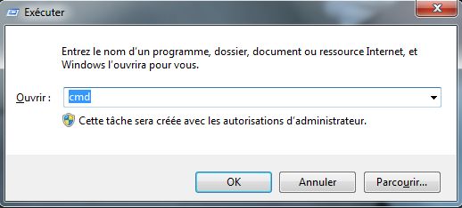

Alors que faire...? Je tente de lire le contenu du mon partage de fichiers directement par l'invite de commande, pour voir. Dans mon cas, je fais donc la manipulation suvante :
_ touche windows + R
_ cmd
_ L'invite de commande s'ouvre et je tape ceci : dir \\192.168.1.1\Samsung
"Samsung" est le nom sous lequel j'ai partagé mon disque dur externe dans l'interface web de ma box.
Miracle !! J'obtiens enfin la réponse qui va débloquer ma situation à savoir :

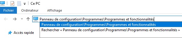

Il faut donc activer ce fameux SMBv1 ! Rien de plus simple !

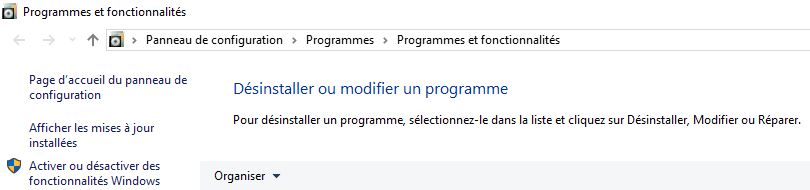

1 ) Ouvrez un explorateur de fichiers (le petit bouton en forme de dossier qui se trouve généralement dans votre barre des tâches) et tapez ceci dans la barre d'adresse : Panneau de configuration\Programmes\Programmes et fonctionnalités
Lorsque vous validez cette adresse, vous arrivez directement dans la partie qui nous intéresse du panneau de configuration Windows, où vous devez avoir quelque chose comme ceci :

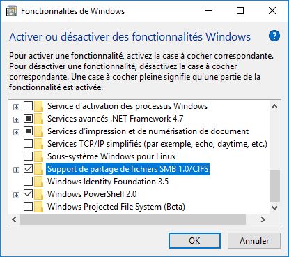

2) Cliquez sur le lien "Activer ou désactiver des fonctionnalités Windows" que vous voyez à gauche de votre écran (en bas à gauche de mon image). Vous devez avoir cette petite fenêtre qui s'ouvre :
3) Cliquez sur le petit "+" que vous voyez en face de la ligne "Support de partage de fichiers SMB 1.0/CIFS" en surbrillance sur mon image (en bas de la liste de la petite fenêtre que vous venez d'ouvrir) pour développer l'arborescence de cette option. Cochez-en toutes les cases et faites 'OK".
4) Redémarrez votre ordinateur pour qu'il mette à jour les fichiers nécessaires à cette options.
5) Dans un nouvel explorateur de fichiers tapez : \\192.168.1.1
Et bim !!! Vous avez accès à votre disque dur externe partagé sur votre box !! Magie !! Sinon, c'est que votre souci se situe ailleurs... Cherchez encore et bonne chance !!
