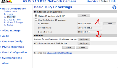

16/04/2020 14h20
bonjour
merci de me consacer du temps
sur le setup de la camera
impossible de changer 1 et 2 en piéce jointe
merci
Cdt

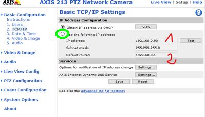

16/04/2020 14h41
Bonjour,
Cocher la case comme indiquée ci dessous en vert.
Ensuite, en 1 vous pourrez mettre 192.168.1.90
et en 2: 192.168.1.1
Bon courage pour la suite.

17/04/2020 08h09
bonjour balou01fr
impeccable
cela fonctionne
merci pour ton aide
courage a toi
bon confinement malgrétout
mes amitiées a toi et a toute l'équipe
Cdt
