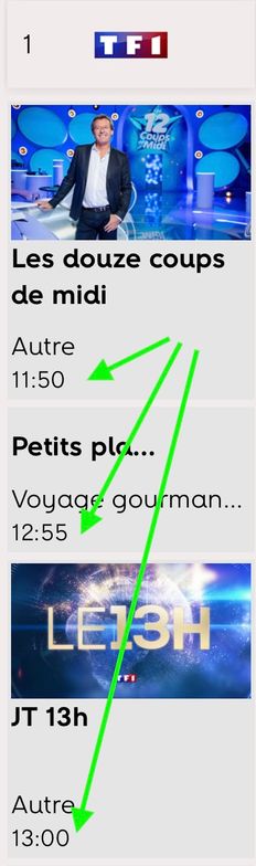

- (1) dans le guide TV que reprend SFR, le JT du 13 h est annoncé démarrer à 13h00 exactement (c'est faux dans la réalité, mais c'est l'information qu'ils ont) => donc, de toutes manières c'est sur cette base que le système SFR va faire ses calculs et caler les points de démarrage.
- en résumé pour ton décodeur, jusqu'à 13h c'est "Petits plats en équilibre qui se finit"
- et seulement à 13h00 le programme en cours devient le " JT 13 heures" (alors qu'en vérité, débutant à 12h57 il a commencé depuis 3 minutes... mais c'est le même cirque pour le 20h le soir, aucune des 2 chaînes n'attend la "vraie" heure et ne respecte les données qu'ils donnent aux diffuseurs)
- Voir ci-dessous les données du programme prévu pour aujourd'hui, extraits de l'application SFR TV (j'ai les mêmes données sur mon décodeur)

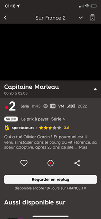

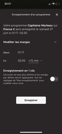

- Je viens de tester d'enregistrer immédiatement l'épisode en cours de "Capitaine Marleau" via le bouton rouge sous l'image de la vidéo (la vidéo reste noir sur la capture d'écran pour des raisons de droits d'image)
- Et l'écran de programmation d'enregistrement qui en résulte contient bien les champs pour les marges (voir 2ᵉ image à côté)

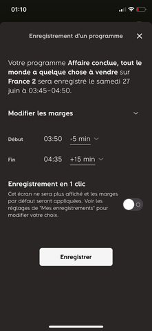

Concernant la fenêtre des marges sur l'appli SFR TV,j'ai remarqué qu'elle n'apparait plus comme avant.Hier(vendredi 26 juin) au matin,je pouvais voir apparaitre cette fenêtre avant de valider sur "enregistrer"(comme sur ta capture d'écran).Dans la soirée,j'ai voulu enregistrer un programme immédiat(Grille TV).J'ai été surpris de ne pas voir cette fenêtre de marges.Je n'ai pas pu régler la marge de fin.Et ce qui devait arriver arriva,la fin du programme n'était pas visible.
Pour un enregistrement immédiat,impossible de modifier les marges.Si je clique sur le logo "enregistrement en cours"(point rouge),il n'y a pas de ligne pour modifier l'enregistrement.
Pour un enregistrement programmé,je peux modifier les marges mais en faisant un autre manoeuvre:appuyer sur le logo qui représente une horloge.J'ai une fenêtre:"Votre enregistrement est programmé" où je peux cliquer sur "Modifier" afin de retrouver cette fenêtre avec les paramètres des marges(comme sur ta dernière capture d'écran).
