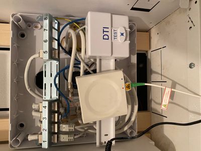

Bonjour,
je viens d’arriver dans un nouveau logement, ma box sfr 8 est relié au boîtier fibre dans le coffret de communication. A droite d’un boîtier fibre on a un ONT qui lui est relié avec 3 sorties ethernet.
comment activer les prises ethernet dans l’appartement ?

Bonjour
Je ne comprends pas ton installation, normalement c'est la box qui doit router le trafic vers les prises Ethernet.
Donc normalement la sortie de l'ONT (en RJ45) est relié à l'entrée de la box et les RJ45 de la box sont reliés au RJ45 qui partent sur les différentes pièces.
A la rigueur on peut ajouter un switch qui lui se charge de la répartition sur les différentes pièces.
