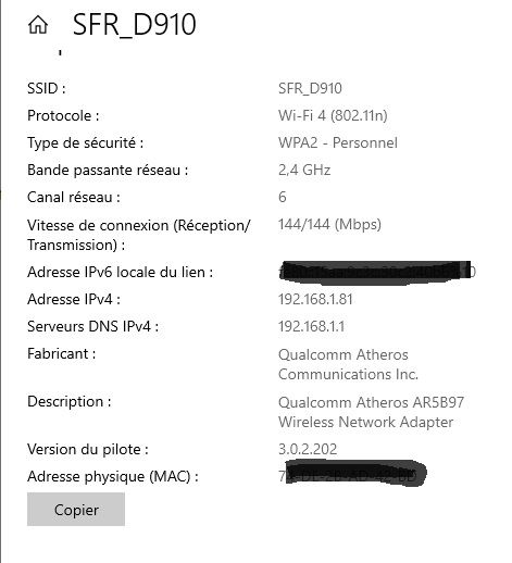

Modèle ordinateur different portable le dernier est de 2018 avec windows 10 se que je veut dire tous les ordi ainsi qu'un vieux modèle de fixe Emachine  avec windows 7 ils tourne tous avec un debit avoisinant les 70/90Mbs pas plus ! le service technique ma fait des test de chez eux et idem leur débit semble concorder avec le mien ! ils mon fait changer le cable Ethernet au cas ou il serait deffectueux j'en ai mis trois different encore emballé idem cela n'a pas changé !
Et là le conseille du conseillé de se matin c'est de remplacer par un cat 6 ! chose que je vais faire mais j'ai voulu conseil auprès de vous !

Sur un ordinateur avec Windows10
- cliquer sur l'icône réseau
- cliquer sur "Paramètres réseau et internet"
- cliquer sur le bouton "Propriétés"
Vous allez trouver différents paramètres réseau dont la vitesse de connexion avec la box qui doit être sur 1000/1000
Si vous avez 100/100, il faudra fouiller pour trouver où est la limitation.
TagadaTsoinTsoin
Contributeur Elite
Heu, depuis le début on parle de câble Ethernet.
Là, votre machine est en WiFi (vous pouvez débrancher le câble ça fonctionnera de la même manière)
Un débit WiFi dépend énormément de son environnement (distance, réflexion/absorption des ondes, nombre de WiFi aux alentours,...)
On ne peut pas faire de test de débit fiable en WiFi.
Vu les caractéristiques affichées, un débit de 70Mb/s est quasiment le maximum possible.
