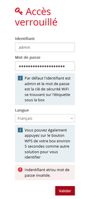

J'ai essayé d'installer un disque dur externe sur le modem après beaucoup de tentatives, j'y suis enfin arriver : connexion disque ext3, formatage en NTFS et réglage du modem sfr 8 en serveur DLNA + partage de fichier. Avec toutes ces manipulations, il y a eu des erreurs et je ne peux plus me connecter à l'interface modem en mode admin. Seulement après un redémarrage matériel.

Bonsoir, quels identifiants avez-vous essayés d'utiliser, car les identifiants par défaut sont admin et comme mot de passe la mot de passe du wifi par défaut écrit sur l'étiquette de modem.

Si vous avez modifié le mot de passe du Wi-Fi, le mot de passe indiqué sur l'étiquette reste le mot de passe par défaut pour accéder à la console de la box (sauf si vous avez modifié le mot de passe d'administration)

À priori on peut se connecter en appuyant 6 secondes sur le bouton WPS de la box...

Merci pour vos contributions. Mais depuis je suis retombé sur mes pattes en faisant un hard reset => à l'aide d'un trombone. Elle est repartie avec les paramètres d'usine.
