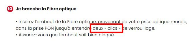

Bonjoiur @daieul
Question bête, enfoncez vous bien la prise optique dans l'ONT ?
--> https://assistance.sfr.fr/internet-tel-fixe/box-nb6/installer-mini-boitier-ont.html
