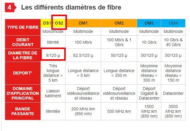

Bonsoir @daieul ,
Il vous faut une jarretière monomode 9/125 - OS 2 avec connecteurs SC/APC
Une fibre de ce type peut faire plus de 5 kilomètres.
Source--> https://www.exertis-connect.fr/guide-fibre-optique
Par exemple
2 mètres--> https://www.ldlc.com/fiche/PB00193379.html
5 mètres--> https://www.ldlc.com/fiche/PB00193377.html
15 mètres--> https://www.ldlc.com/fiche/PB00199824.html

Bonsoir @daieul ,
Par exemple
