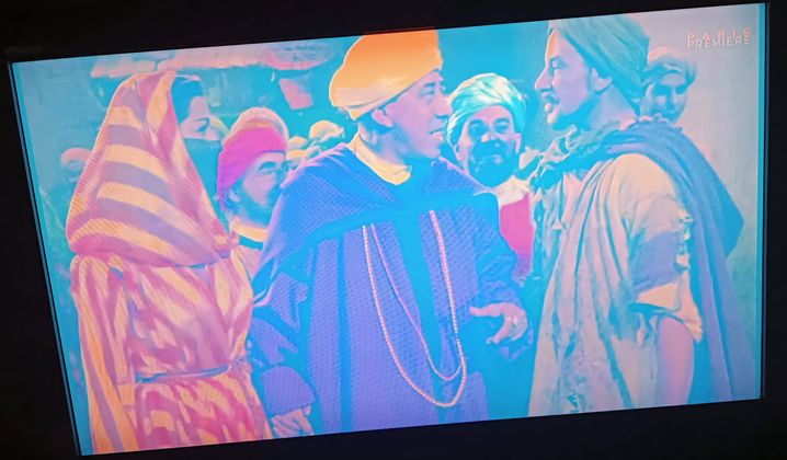

Suite à une installation disons "expresse " par le technicien Orange/FT ma ConnectBox Android v2 a été reliée en wifi au téléviseur par ce même technicien ... Il se trouve que le débit en wifi n'est pas franchement constant et parfois l'image se transforme en une pâle version de son original avec une dominante bleue pastel délavé ! J'en ai déduit que la transmission des données par le wifi est faiblarde et insuffisante pour afficher une image en 1080p , résolution maximale de mon téléviseur Sony ....
Quelqu'un saurait-il si je peux intervenir sur un réglages quelconque soit de la BoxTV Android soit de la Box SFR 8 ... j'ai essayé en mettant la résolution de la BoxTV sur 720p mais le problème persiste aussi ...

la liaison entre ma box et ma box TV doit être  de 3.00 m à 3.50 m maximum ... ce qui ne semble pas le bout du monde et aucun obstacle entre la box et la boxTV non plus ! le câble reliant la box à la prise adsl est de catégorie 6A donc de bonne qualité !
Voilà à peu près ce que ça donne pour te donner un aperçu ...
A priori je n'ai aucune des joyeusetés indiquées ci-dessous , ça fait un peu "psychédélique" non ?

Bonjour non ce n'est pas un problème de wifi mais de compatibilité du signal vidéo entre le connect tv et votre tv. Je pense que votre tv n'est pas très récente et probablement pas compatible HDR d'ou cette image bleue.

Le basculement entre l'image "normale" et celle qui devient bleu pâle (voir photo) se produit de manière et de durée aléatoires ...
C'est un peu agaçant à la longue ... je peux regarder une émission pendant 10 mn ou 1/2 heure mais ça finit toujours par se "dégrader" ...
Cordialement
Ps; j'ai mis une photo pour rendre compte du résultat, peut-être que ça peut aider !
