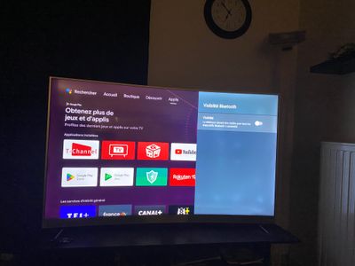

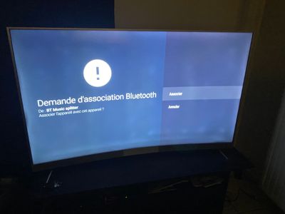

 Bonjour, j’ai suivi vos conseils mais à chaque allumage ça recommence ! Je coche non ici cf photo mais ensuite quand ça recommence je vois que c est coché OUI. Comment m’en défaire pour de bon ? Merci
jnq35
Client Top Contributeur
Bonjour, il semblerait que ce soit un BT splitter audio (diffusion audio dans la maison, ou enceintes Bluetooth) d'un de vos voisins (ou peut-être chez vous) qui lance la demande d'appairage de façon incessante.
Visiblement ce n'est pas votre tv. Mais un autre objet en rapport avec le son chez-vous ou chez votre voisin. Barre son pour tv ou home cinéma. À vous de le trouver. Et d'agir sur son paramétrage Bluetooth.
