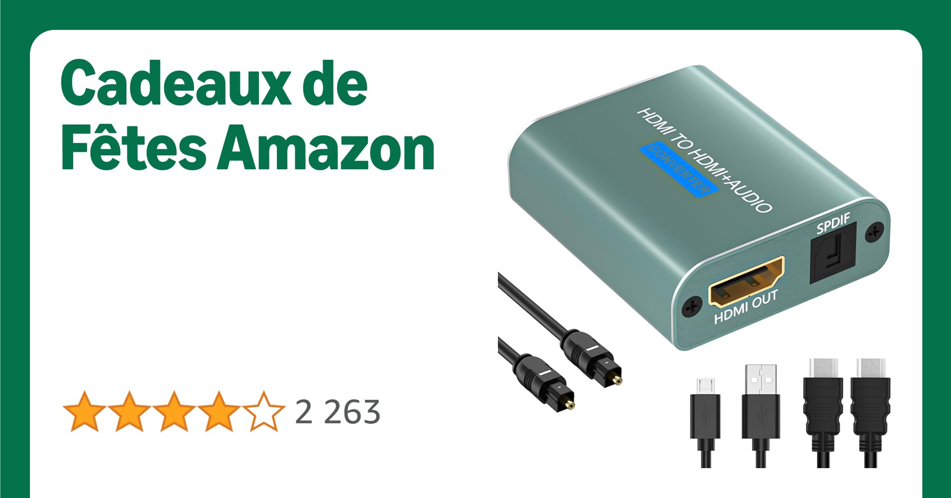

Bonjour @Transalp94
Dans ce cas, l'affaire est simple : ta Box 8 TV n possède qu'une sortie : la prise HDMI numérique pour l'audio et la vidéo.
Il te faudra donc 2 choses :
- de quoi diviser cette sortie en 2 (pour pouvoir continuer à l'utiliser pour la relier à ton téléviseur et récupérer le son de l'autre)
- et un convertisseur numérique vers analogique pour transformer la partie son numérique vers 2 voies stéréo analogiques
Le plus simple est de choisir un petit boitier qui fait les 2 fonctions à la fois.
Ce genre de boitier (ICI) semblerait très intéressant pour toi :
- il a une entrée et une sortie HDMI => donc tu l'intercales sur le chemin entre ton décodeur et ta TV
- sur le côté il a des sorties converties en RCA stéréo classique pour ton ampli HI-FI
