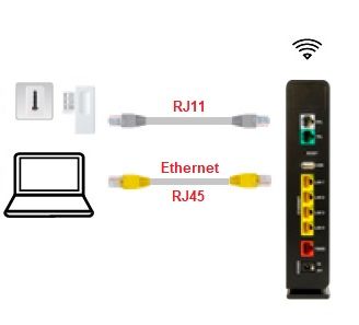

Comment se procurer un câble Adsl plus que celui fournit dans le kit ?

Bonjour @pierregr04 ,
Si c'est un câble plus pour une box plus, en effet vous trouverez facilement des câbles RJ11/RJ11dans le commerce. Ça marche aussi pour une Box 8.
Si c'est pour une box NB6 ou NB6v, ce n'est plus un câble qu'il vous faut mais un prolongateur (RJ11mâle/RJ11 femelle). Il est indispensable d'utiliser le câble fourni dans le kit, il est spécifique et introuvable dans le commerce (à moins de le faire soi-même).

Bonjour,
Merci pour vos réponses.
Les câbles rj11-rj45 du commerce ne fonctionnent pas : ce sont des câbles pour téléphone qui ne conviennent pas pour brancher une box.
Je vais rechercher si je peux me faire confectionner un câble à la longueur voulue en prenant modèle sur celui fourni par SFR : les prises transparentes permettent d'identifier les conducteurs.
Si ça ne marche pas j'opterai pour une rallonge rj11.
