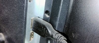

Il est indiqué dans la notice qu'à défaut de sortie optique, le branchement peut se faire en coaxial. J'ai donc acheté ce câble et l'ai branché exactement comme sur le croquis mais lorsque je vais dans les réglages audio de la box8 je ne la trouve pas et lorsque je vais dans les paramètres "son" de la télé, je n'y trouve aucune option.
J'ai bien noté le conseil de branchement en HDMI, mais si je vois bien une petite entrée HDMI sur la télé, il n'y en n'a pas sur la barre...

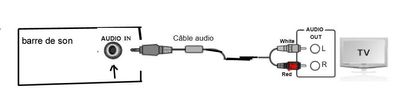

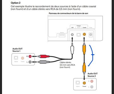

VOILA les branchements >
Essayez avec un cordon RCA vous utilisez un cordon avec deux RCA utiliser seulement 1 pour le test ! ensuite vous achetez le RCA Coaxial jaune )
c'est le cordon orange/jaune

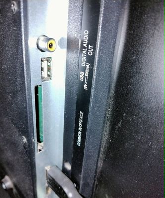

re-bonsoir @Martynella
Ma Télé est une Grandin , modèle G919C4LD1YJ113241 (2013) elle possède une sortie "digital audio out"
Ma barre de son est une BOSE SOLO SOUNDBAR SERIES II
[...photos...]
Sur tes photos on voit bien :
la sortie DIGITAL AUDIO OUT en coaxial sur ta TV (dont ne ne trouve pas la notice, Grandin n'étant vraiment pas tip-top)
et Bose documente très clairement l'entrée "COAXIAL IN" sur son site : https://www.bose.fr/fr_fr/products/speakers/home_theater/SOLO2-SOUNDBAR.html#v=SOLO2-SOUNDBAR-BLK-23...
=> donc si tu relies avec ton câble ces 2 prises, tu es en bonne posture pour que cela fonctionne.
Et donc, comme l'a indiqué @jnq35 c'est uniquement sur ta TV et sur ta barre BOSE que tu dois trouver et faire des réglages :
- sur la TV il faut (peut-être) activer la sortie "DIGITAL AUDIO OUT"
- sur la barre de son il faut (peut-être) sélectionner que tu choisis l'entrée "COAXIAL IN"
Si vraiment tu ne trouves rien là-dessus ne n'ai pas vraiment d'autres idées que cette connexion en numérique par coaxial (via un câble comme indiqué sur le schéma de @jeanfi03 en ORANGE).
Il y aurait bien le plan B de brancher en simple analogique stéréo (via un câble comme indiqué sur le schéma de @jeanfi03 en BLANC+ROUGE) mais
- ta barre BOSE a bien une entrée audio en simple analogique (par jack très classique)
- mais, d'après tes photos, ta TV grandin ne semble pas avoir de sortie analogique stéréo (ni jack, ni RCA blanc/rouge)
