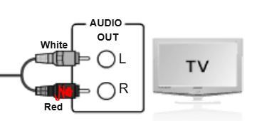

@Martynella ,
est-ce sur votre télé vous avez une sortie audio  en jack  (comme  sur cette photo )
 ou en RCA  c'est prises blanche  et rouge  ?
 Et sur la barre pareil sauf que la barre c'est des ENTREES !

@Martynella

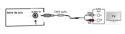

Bonjour @Martynella ,
 Alors voila si sur votre télé et barre de son vous avez ces sorties et entrées audio :
 Voila le branchement faut acheter un cordon jack  / RCA.
 Mais important faut voir dans le menu de la télé  faut régler : la sortie SON  sur > système audio , et sortie audio : VARIABLE  pour régler le volume à partir de la télécommande de la télé!   ( là faut demander a une personne qui vous explique ce branchement , un voisin , gardien )
Evidement le câble HDMI  sortie du décodeur >>    branché sur votre télé.
 Pas besoin de boitier !!!
Revenez nous voir pour plus de renseignements, autres solutions !
Bonne chance.
