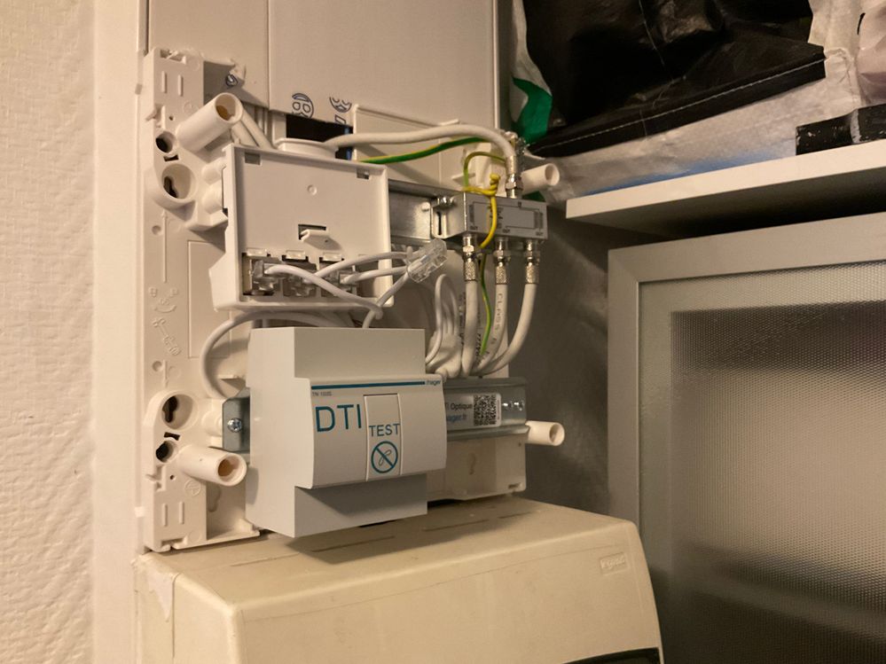

Bonjour à tous,
Mon logement vient d’être rénové, avec comme nouveauté l’installation de 3 prises murales RJ45 dans les pièces principales.
Je me suis empressé de tester ces prises, mais malheureusement elles ne fonctionnent pas !
J’ai procédé comme ceci :
- Box connecté à la prise murale du salon
- Console de jeu connecté à la prise murale de la chambre
= pas de connexion !
Auriez-vous des pistes pour faire fonctionner ce schmilblick ? Merci !

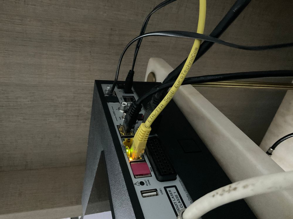

Voici quelques photos de l’installation (le RJ45 noir est celui branché au mur sur la photo 2) :
1 RÉPONSE RECOMMANDÉE
Solutions approuvées
Réponse certifiée par SFR
TagadaTsoinTsoin
Contributeur Confirmé
Bonsoir @Mohammed128 ,
Ça ne fonctionne pas... c'est normal.
Vous avez une installation de type purement téléphonique.
- la ligne téléphonique arrive sur le DTI
- au départ du DTI vous avez une "araignée" qui est branchée sur les prises RJ45 du logment.
Vous avez donc l'arrivée de la ligne téléphonique sur toutes vos prises murales (vous pouvez brancher votre box sur n'importe laquelle, elle synchronisera)
Pour avoir un réseau informatique sur ces prises RJ45 il faut modifier l'installation.
- mettre la box près du DTI.
- débrancher tous les fils entre le DTI et les prises RJ45
- brancher un seul des fils de l'araignée sur l'entrée "ADSL" de la box.
- procurez-vous des câbles Ethernet de catégorie 5E minimum.
- brancher un câble Ethernet entre une sortie "LAN" de la box et une prise RJ45
- répéter l'opération pour chaque prise.
Vous pouvez démarrer votre box et vous avez du réseau informatique sur chaque prise murale (si l'installation par l'électricien a été faite dans les règles de l'art)
