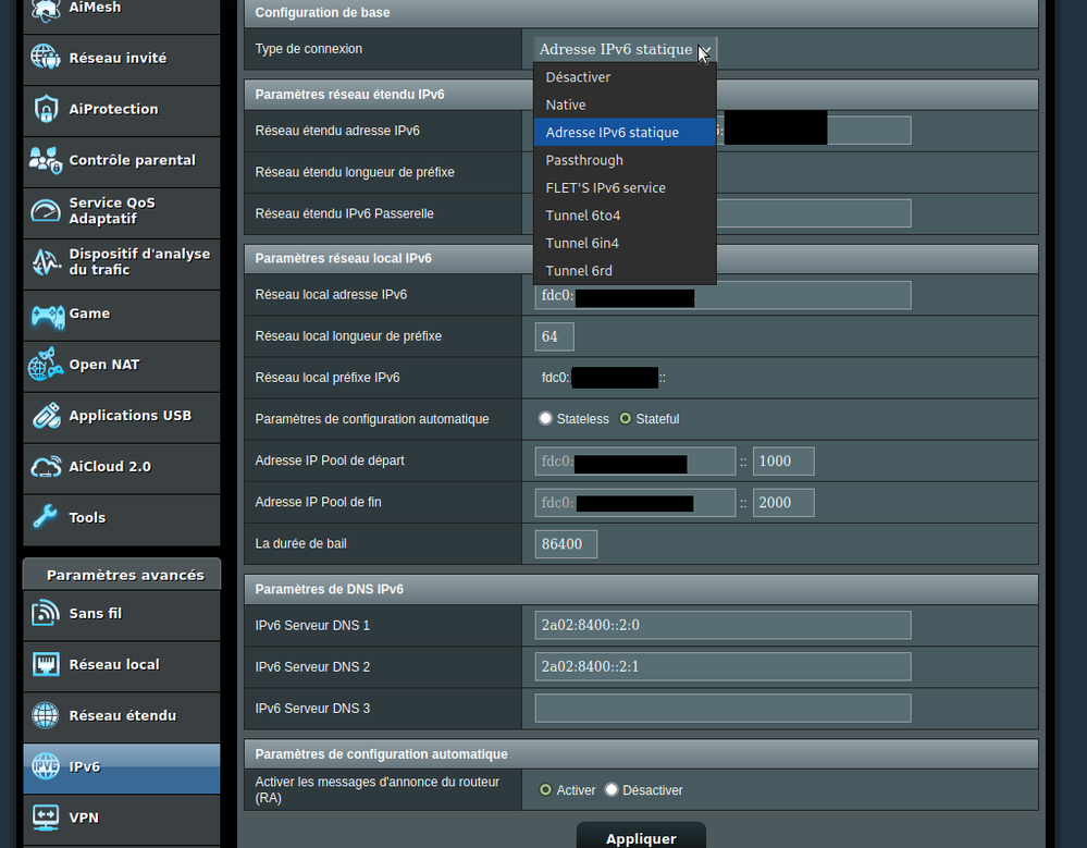

J'ai essayé les autres DNS que vous proposez mais sans succès. (Et d'ailleurs, je me pose la question suivante : comment la box gère-t-elle les DNS car je n'ai pas les mêmes sur la page Etat->Internet de la box ? Ils sont inscrits en dur dans le firmware ?)
Mon routeur (firmware upgradé en ASUS-Merlin) gère les différents types de config IPv6 suivant :
En adresse "Réseau étendu IPv6 Passerelle, j'ai repris l'adresse de la box qui est indiquée sur la page d'accueil (2a02:....)
Pour info, j'ai essayé les autres types de connexion IPv6 de mon routeur mais sans succès.
Selon moi, la box gère bien l'IPv6 du côté Internet car lorsque je suis connecté en Wifi sur la box, le trafic IPv6 est bien géré. Par contre, du côté réseau local, c'est autre chose 😞

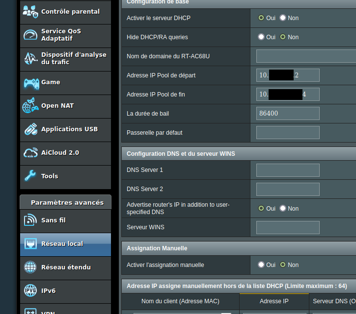

Sur votre copie d'écran je vois un onglet réseau locale ....
gibus79
Visiteur
Si vous faites référence à "Réseau local" qui se trouve dans le menu de gauche, celui-ci concerne la configuration en IPv4 :
