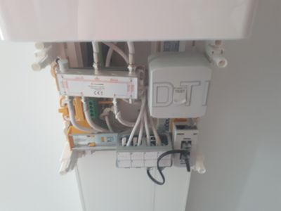

Voici la photo,
Après je vous avoue que je my connais peu.. ce système est nouveau pour moi
Oui lors du test tous les voyants s'allument, aucun problème de ce côté là
Merci de votre réponse en tout cas

La photo n'est pas assez nette pour lire les indications sur le filtre maître.
Le filtre maître est placé en dessous du DTI
Pour votre utilisation vous devez avoir un câble entre le DTI et l'entrée (probablement marquée "IN") du filtre maître.
Il est probablement déjà branché correctement.
Les sorties "Tel" ou "Phone" sont inutilisées.
Vous devez brancher un câble entre la sortie probablement marquée "MODEM" du filtre maître et l'une des prises RJ45 positionnée à gauche de ce filtre maître jusqu'à trouver celle qui permet de faire fonctionner votre box.
Vous pouvez réutiliser l'un des câbles précédemment branchés sur les sorties "Phone" du filtre maître (si assez long)

Rebonjour,
Franchement je vous remercie c'était la bonne solution
Un grand merci
