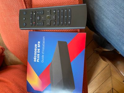

Décodeur plus de SFR (sagemcom DTIW384). Comment activer les boutons « TV » et « source » en haut à gauche de la télécommande? (Version de la télécommande 114). Sur l’ancienne télécommande biface avec clavier, c’était très facile car il existait une option expresse sur l’écran de mise en route

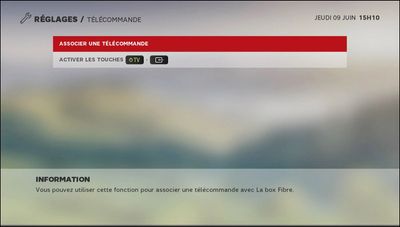

En fait, il me semble que la télécommande que vous me montrer est l’ancienne télécommande biface avec clavier à l’arrière. Celle-ci s’apparait très bien avec la télévision, car une fonction spécifique était prévu à cet effet:
or, cette option n’apparaît pas avec la nouvelle télécommande du Decideur Plus:

la télécommande fournie actuellement avec les décodeurs plus ne contient plus de clavier à l'arrière. A la place la télécommande contient maintenant un micro qui se substitue avantageusement à l'usage du clavier dans son usage principal qui était la fonction de recherche.
L'usage de la reconnaissance vocale permet de façon trés pratique de demander un contenu (quand il est présent dans les différentes offres (replay, vod, bouquets)). A l'usage je préfére nettement cette solution du micro même si au début je pensais cela moins pratique.
Cette télécommande comme l'ancienne avec le clavier demande pour que ces fonctions soient disponibles un appairage bluetooth, c'est ce qui est expliqué dans les écrans d'aide qui vous ont été fournis.
Une fois que cette appairage est réalisé, vous avez alors accés à l'usage du micro.

La mauvaise nouvelle c'est que le décodeur n'offre pas la possibilité actuellement comme c'est le cas sur d'autres types de décodeur de SFR de faire une opération de découverte des codes de commandes du téléviseur. Effectivement cette opération était soit proposé au démarrage, soit été accessible par le biais du menu "réglages", "Télécommandes".

Bonjour aller dans le menu de paramétrage de la télécommande sur la ligne activer les touches et suivre la procédure à l'écran.
bobled1
Contributeur en Herbe
Cette fonction n’existe pas sur ce décodeur 😬
il n’y a que associé la télécommande ou mette à jour la télécommande
