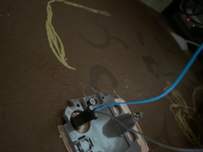

Bonjour j’ai que deux fil pour le téléphone comment faire pour le branchement
TagadaTsoinTsoin
Contributeur Elite
Bonjour @romainfo03 ,
Je dirais les bornes 4 et 5.
