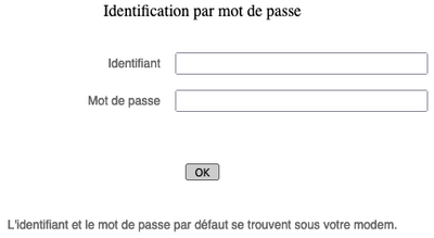

Je n'y étais pas retourné depuis longtemps (plusieurs années ?) mais il m'est dorénavant impossible d'accéder à l'interface de gestion de mon modem Netgear CVG834G. Je n'ai jamais changé les paramètres d'accès (admin/password). Avec l'adresse 192.168.0.1, j'arrive toujours à la page contenant les cases nom d'utilisateur/mot de passe mais impossible de me connecter. Avant d'essayer un reset usine, j'aimerais savoir si ce problème a déjà été répertorié. Par exemple, le modem pourrait-il être trop ancien par rapport aux nouvelles versions des navigateurs internet ? Autre raison possible ?

Bonjour @Enjoleur
C'est un modèle câble.
En effet, pendant longtemps l'accès "par défaut" (si non modifié par l'utilisateur) aux modems câbles de Numericable était admin/password (uniformément).
- Mais il y a plusieurs années, ma box a subi une mise à jour qui précise bien sur la page de saisie que le mot de passe à entrer par défaut est désormais celui écrit sur l'étiquette autocollante sous le modem (qui correspond au mot de passe wifi d'origine).
- est-ce que ta page d'accueil ne précise pas ça ?

Merci pour la réactivité.
Je vais avoir l'air bête mais autant être honnête: il se trouve que j'avais effectivement changé le mot de passe. J'avais complètement oublié...
Oui, je sais...... ;(
Donc avec admin/"mon mot de passe", je retrouve bien mon interface de gestion du modem.
