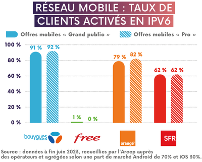

Bonjour @malkenroe
Mais depuis mon téléphone portable connecté en 5G, Impossible.
Es-tu CERTAIN qu'au moment où tu fais ce test depuis ton téléphone mobile, ce dernier est connecté au réseau mobile en IPv6 et non en IPv4 ?
Être en IPv6 sur une ligne mobile n'a rien de certain ni d'automatique, cf. cette figure extraite de https://www.arcep.fr/cartes-et-donnees/nos-publications-chiffrees/transition-ipv6/barometre-annuel-d...
Tout porte à croire que quand tu fais tes tests en téléphone mobile, tu es dans le cas (qui existe chez tous les opérateurs, voir ci-dessus) de ne pas être en IPv6.
D'après, vous y a t il une solution? ou je suis condamné a demander a SFR de repasser en Ipv4 sur ma box
Il est certain que si tu veux assurément pouvoir contacter ton serveur depuis n'importe quel moment où ta ligne mobile rejoindra le réseau internet, il te faudra avoir prévu (du côté de ta box) l'accès en IPv6 mais aussi en IPv4 puisque (cf. la figure ci-dessus) tu n'as pas la garantie d'être forcément et toujours dans la proportion des utilisateurs mobiles en IPv6.
- Pour être précis, il ne s'agit pas du tout de redemander à repasser en IPv4 (tu y es déjà, mais peut-être en IPv4 avec CGNAT, en parallèle de l'IPv6)... Personne n'est exclusivement en IPv6 puisque justement une minorité d'internet est joignable en IPv6 à ce jour.. c'était exactement 31,2 % en 2023 d'après un graphique du même site ci-dessus)
- Pour que ton serveur soit joignable (aussi) en IPv4 il faut que ta box repasse de IPv4 avec CGNAT à IPv4 sans CGNAT (ça s'appelle en jargon "un rollback en IPv4 fullstack") car les redirections de ports ne sont pas configurables chez SFR quand on est en CGNAT. Et ensuite ça n'empêche pas d'activer AUSSI l'IPv6 sur ta box (donc fonctionnel en plus de l'IPv4) comme tout cela est discuté depuis des mois sur la conversation que je donne régulièrement sur les sujets de ce forum qu'on peut relire : le début résume tout, et les dernières pages montrent que c'est encore aujourd'hui comme en 2020 : https://lafibre.info/sfr-la-fibre/ipv4-cgnat/?PHPSESSID=jed9o4i0igqnc0hequetk3bhn8
