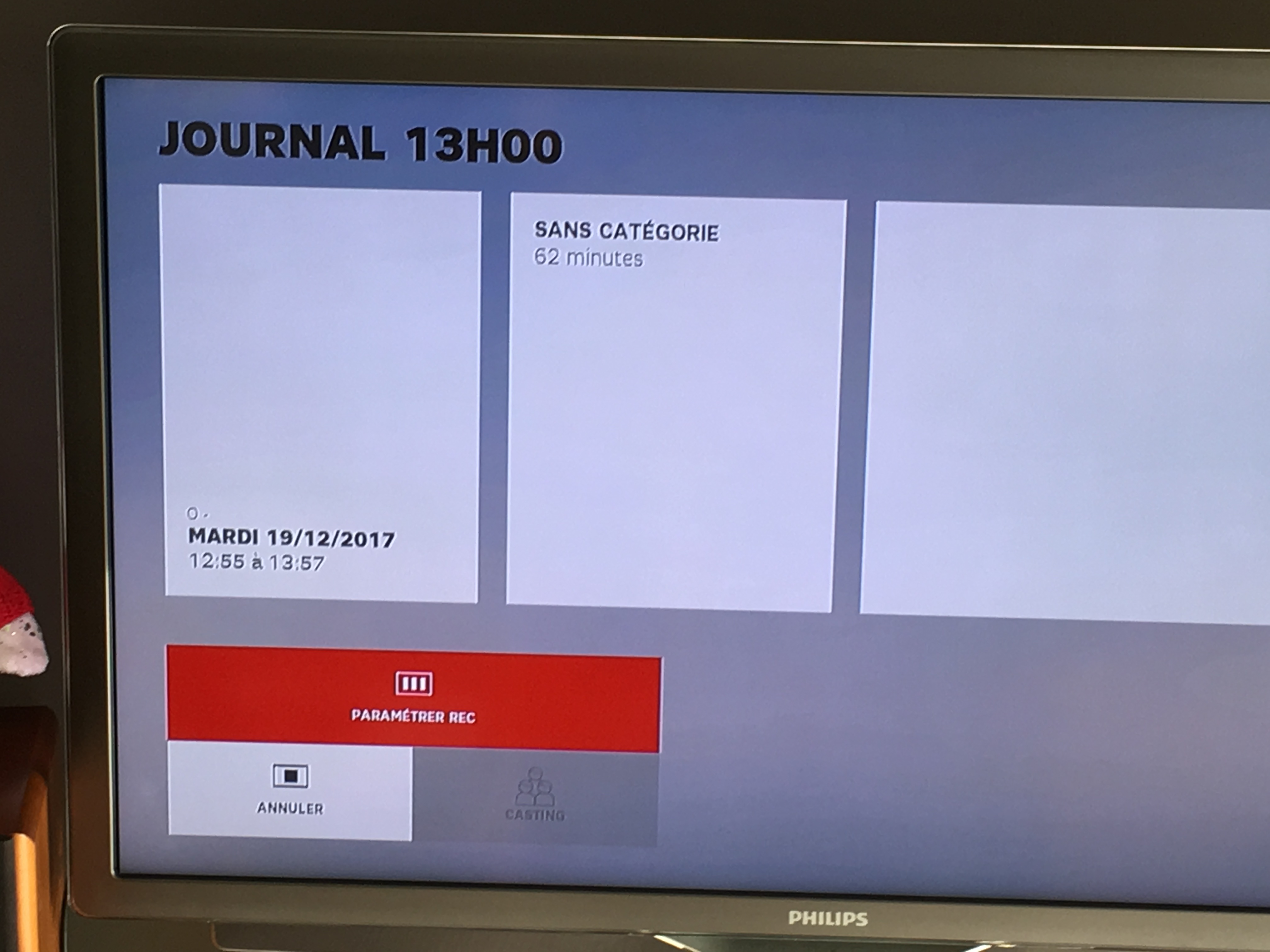

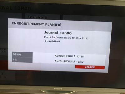

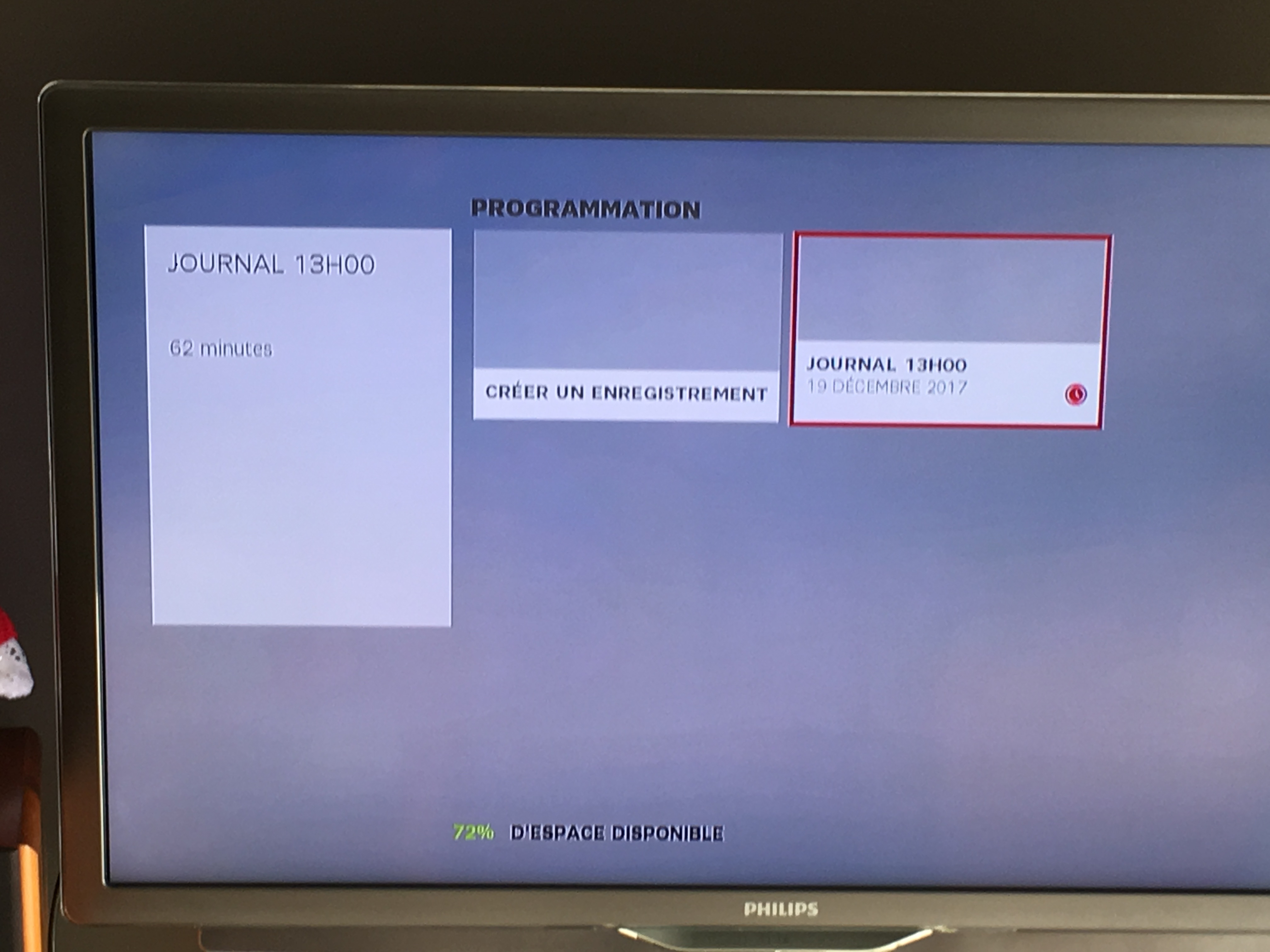

En fait quand on effectue une programmation a distance, celle-ci est bien transférée vers le decodeur plus . Elle apparait dans la liste des programmations. Par contre il y a un bug qui fait que seul l’haire de l’enregistrement est pris en compte mais pas le numero de cahien qui est enregistré à « 0 » ce qui correspond à la chaine d’actu video. A l’heure dité , le decodeur ne peut donc faire l’enregstrement et annule la programmation. C’est çe bug qui doit etre corrigé de non prise en compe du numero de cahine lors du transfert de la programmation qui doit être corrigé .
Photos en exemple:
j’ai programmé à distançe le journal de 13h de France 2.
Ce qui apparait dans la progarmmation du décodeur :
Le titre du programme et l’horaire sont bien transmis ais pas le numéro de chaine qui est à 0. Voilà pourquoi cela ne peut pas marcher.
