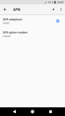

Je possède un vieux sony Xperia xa1 ultra, quand j'insère ma multisurf dedans ça ne fonctionne pas, alors que ça fonctionne avec tout mes autres téléphones. Les paramètres du téléphone semblent être bien réglés.

Ouff j'ai trouvé, c'est bien un problème avec l'APN, ça ne fonctionne pas avec un type d'APN : "dun", voilà la solutions pour ceux que ça intéresse.
Nom: ACCESS DATA
Nom point d'accès : websfr
Type d'APN : default,dun,supl

Pour faire fonctionner une multisurf, il faut vérifier que l'APN est sur " websfr " et non "sl2sfr ".

- Ré bonjour, j'ai bien l'APN websfr mais impossible de le sélectionner et impossible d'en créer un identique 😢

Il est possible que votre modèle de mobile soit à l'origine de ce dysfonctionnement que vous rencontrez.
