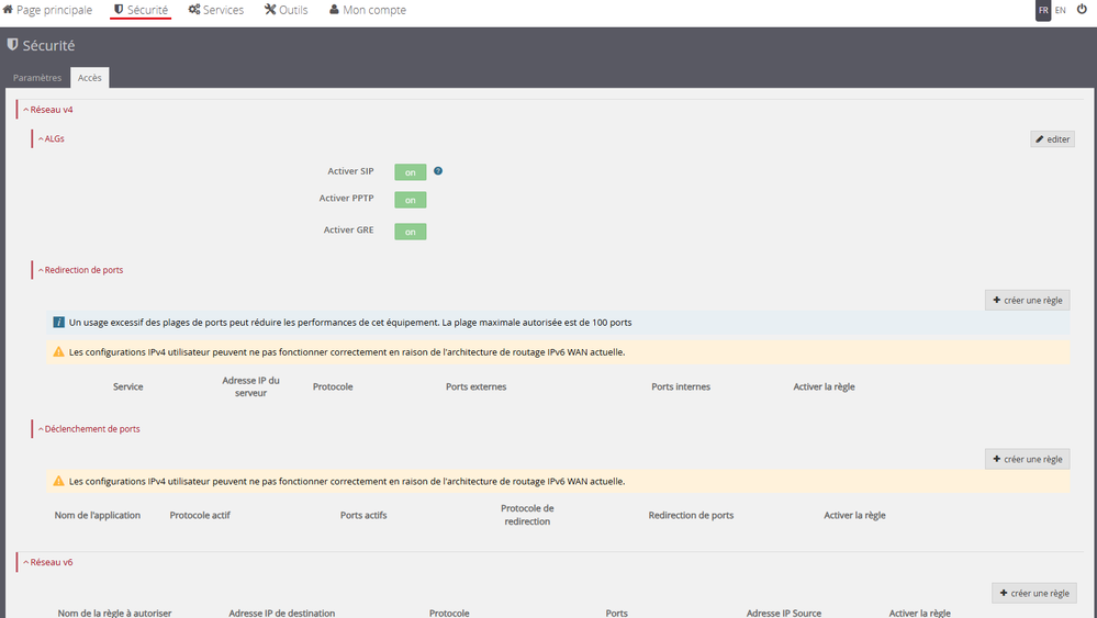

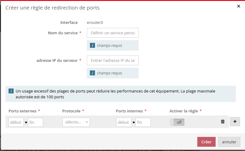

Bonjour, et un GRAND merci de ta réponse et de toutes ces explications !
Voici ci-dessous deux captures d'écrans . La première représentant la ou je peux rediriger les ports. Dans un premier temps, je sais pas si c'est dans la section réseau v4, ou réseau v6 .
Ensuite , dans la seconde capture, je ne sais pas quoi remplir dans tous les champs requis . J'ai quelques simples informations a remplir et beaucoup de champs requis .
Voici ou je bloque.
Merci encore de l'intérêt que tu portes a mon problème !

Bonjour, vous êtes en IPV4 CGNAT plus IPv6. Il vous faudra demander un retour en IPv4 fullstack pour que vos règles fonctionnent.

Bonjour @BiomanRose
Je me doutais un peu que tu pouvais être dans la situation (qui devient majoritaire) d'un client en CGNAT (pour l'IPv4), comme l'a remarqué @jnq35
Un des signes extérieurs très visibles sont les avertissements en encadrés jaunes sur tes écrans.
=> reformulé autrement, pas la peine de t'embêter à configurer des ouvertures ou redirections de ports, elles seront ignorées et sans effet sur ta box du fait du CGNAT mis en place par SFR
- c'est un partage de la même IPv4 entre plusieurs clients (vu qu'il y a désormais pénurie d'adresses IPv4, voir ICI)
- du fait de cette adresse commune à plusieurs clients, viser le port NNN sur l'adresse IP xx.yy.zz.tt n'est pas garanti d'arriver chez toi mais peut-être vers un des autres clients avec qui tu partages la même IPv4
Comme conseillé par @jnq35 il faut donc d'abord demander à sortir du CGNAT pour héberger un serveur chez toi.
Si tu veux plus de précisions tu peux lire cette discussion qui a commencé à l'introduction du CGNAT de SFR en décembre 2020 : https://lafibre.info/sfr-les-news/ipv4-cgnat/
À+
