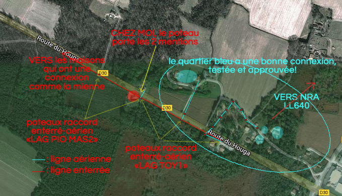

Pour finir, en pièce jointe un schéma de ma connexion au réseau téléphonique, en rouge la fin de ligne qui me relie à mes voisins et au réseau, j'habite au point A, le chemin en bleu ne correspond pas exactement au tracé des câbles tel entre notre quartier et le NRA mais en gros c'est pas loin de la vérité:
(je n'ai pas masqué l'intégralité des données sur l'image jointe, toutes ces données sont accessibles par tous sur la toile)

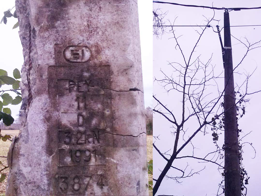

Je viens de suivre les poteaux téléphoniques un à un, j'ai photographié leurs "étiquettes" bleues, j'ai photographié les branches non élagées autravers desquelles les cables téléphoniques fraient leur chemin, j'ai photographié les poteaux en bois penchés au dessus des chemin, les poteaux bétons électriques fendus, tordus et squattés par des cables télécom (appuis communs)...
Je constate qu'une partie des câbles télécom est enterrée, ceux qui longent la route principale (D30), j'ai relevé les étiquettes noires qui caractérisent les câbles reliés aux poteaux qui longent la D30.
Je remarque que remontant vers le NRA ils portent des mentions du type:"LAG TOY1 A15", puis A14, puis A13 sur mon poteau.
MAIS je remarque que sur mon poteau se trouvent 2 boitiers blancs et arrivent 2 types de câbles, je trouve bien la mention "LAG TOY A13" mais également près du 2ème boitier: "LAG PIO MAS2 A9 P4" ainsi qu'une étiquette avec mention "PIQUAGE MAS D2 A9 P3".
Je suis donc parti dans l'autre sens, m'éloignant du NRA et j'ai trouvé effectivement un autre poteau où arrive un câble noté "PIO LAG MAS2 A9 P6"...
Bref, j'ai l'impression que sur mon poteau arrivent 2 branches du réseau issu du NRA LL640, je me trompe? quelqu'un connait il les normes régissant ces nommages?
J'ai continué à tester les lignes mais côté "PIO LAG MAS2", ces maisons ne font pas partie de mon voisinage immédiat (de 800 à 1200m), et les résultats sont encore une fois étranges: les 8 maisons que j'ai testé donnent toutes les mêmes résultats que ceux que j'obtiens en testant mon domicile à savoir:

Je résume ma dernière question: les 2 boitiers FT sur mon poteau portant 2 types de mentions différentes ("LAG TOY" et "LAG PIO MAS2") signifient ils que 2 branches du réseau issu du NRA LL640 se rejoignent à cet endroit?? Est-ce possible?
Je veux être raccordé à mes voisins proches où l'internet coule à flots et pas sur le quartier au loin à la pire connexion du coin!!!! A qui m'adresser?? Le 1023 s'en **bleep**, j'ai pas de temps à perdre avec eux j'y ai déjà passer 2 après-midis...
Orange? je les ai appelés, ils me disent de m'adresser à SFR!
Un petit croquis qui résume la situation:

Le segment LAG TOY est peut-être saturé et vous avez été raccordé sur un segment où il restait des lignes dispos.
Simple hypothèse.

Bonus! LE poteau fendu, en bord de chemin, fers apparents, câbles tendus, ils porte de l'EDF et du télécom:

Heureusement que le poteau est armé, il serait déjà par terre.
Je vous déconseille d'utiliser le câblage sur ce poteau pour en faire une tyrolienne.
