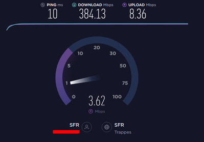

Bonsoir,
Je suis en offre SFR THD Power 8 pour un debit de 1gbts download et 1gbts de upload mais quand je lance un speedtest et je reçois 350mbts download et 8mbts de upload en plus y’a un mois je recevez 350mbts download et 40mbts de upload.
Qu’est-ce que je dois faire ?
Étant donné que j’ai appelé le service client et on m’a dit de débrancher et rebrancher ma box et ça ne marche pas 🙂
Merci.

J'ai consulté le site que vous m'avait fournie il m'indique ca :
- Marquer comme nouveau
- Ajouter aux favoris
- S'abonner à ce post
- Imprimer
- Signaler
et voici ce que je reçoit
