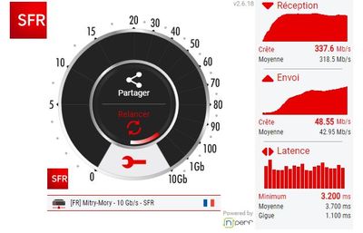

Voila notre débit actuel au moment ou j'écris ce message.
Je ne comprends pas pourquoi nous sommes passés de 900 Mbps ascendant et descendant à 40 Mbps descendant et 900 mbps en ascendant.
