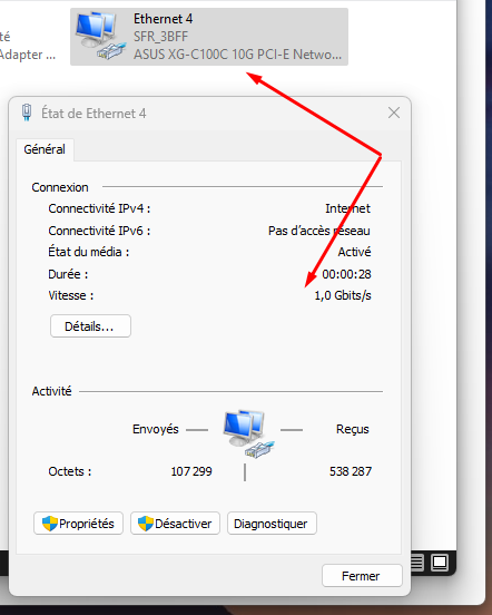

et quand tu branches ta nouvelle carte Asus aux simples ports RJ45 gigabit de la box
(en clair branchement de ta carte 10 Gbit/s sur les simples ports ethernet gigabit)
- est-ce que tu as du réseau ?
- ou idem aucune réaction avec affichage "pas de câble" ?

Ben là, directement, on aurait tendance à dire (surtout que tu as aussi changé les câbles) que c'est ta carte 10 Gbit/s Asus qui ne répond pas... non ?
- d'où l'intérêt de mon test ci-dessus pour la tester en mode "plus facile" simplement gigabit
- d'ailleurs aurais-tu l'occasion de la tester sur une autre source 10 Git/s (chez un proche ? au travail ? au magasin qui te l'a vendue ?)

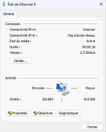

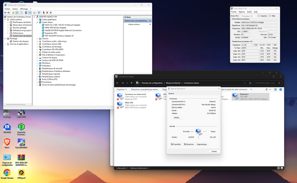

En 2.5Gigabite elle fonctionne aussi
Si je passe la carte en 5 Gigabit ou 10 sa fonctionne pas

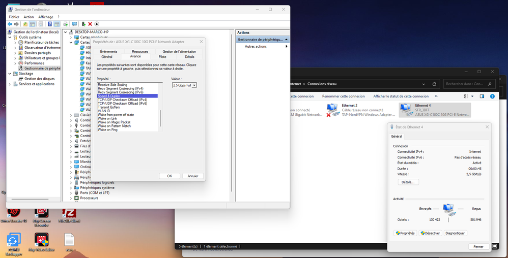

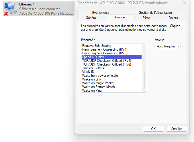

En mode Auto rien ne fonctionne
si je passe en 2.5 oui sa fonctionne
