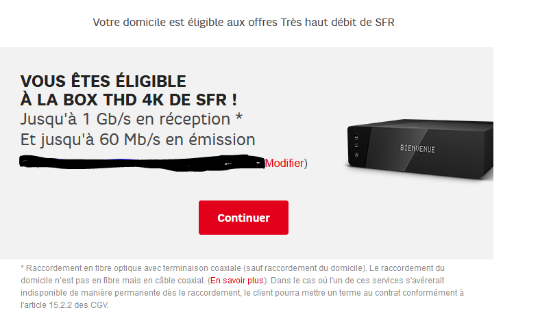

Bonjour,
merci de votre reponse, Je suis bien eligible.
ma question est : comment souscrire a l'offre debit plus et quelle debit puis je esperer sur la base des canaux disponibles
Cordialement
Joel

Normalement en débit réel tu devrais pouvoir tourner aux alentours de 945 Mb/s.
Mais ça c'est la théorie, tout dépend de ton secteur, du nombres d'abonnés, de la qualité des installations réseau de ton secteur etc etc .....
D'ailleurs au niveau des valeurs de ton tableau de fréquence, les valeurs sont acceptables (juste dans la norme).
Juste peut-être les 52.2dBmV en emission qui sont un poil élevés.
Après impossible de dire combien tu auras en débit.
Il me semble que tu dois pouvoir souscrire au débit plus sur ton espace client.

Merci de ses bonnes nouvelles.
Le probleme est que l'option debit plus ne fait pas partie des options proposées sur mon compte client.
Comment convaincre SFR !!
J'ai appellé le suport client qui m'a renvoyé vers le support technique et vice-versa 3x
Cordialement
