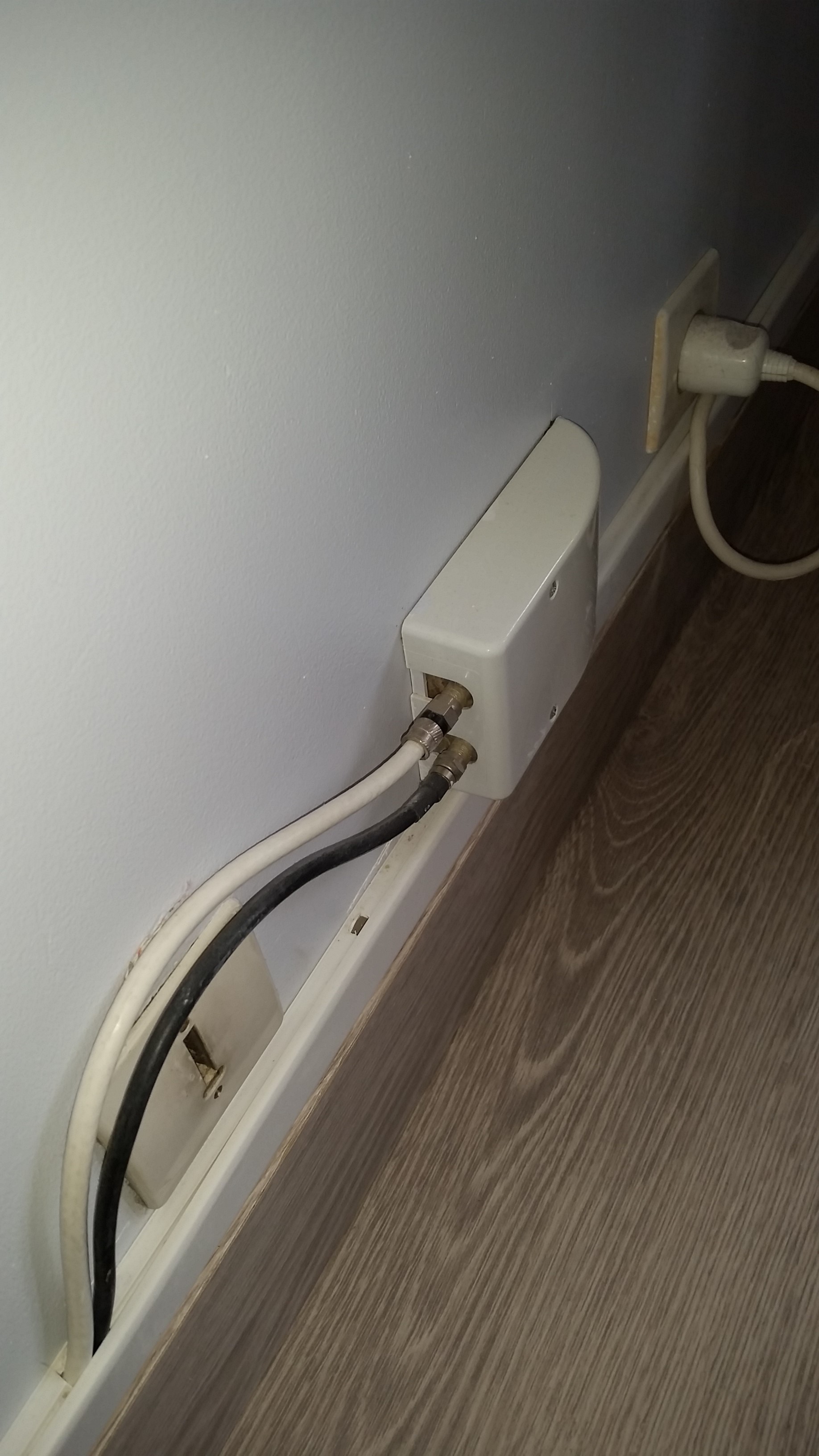

J'ai également cherché sur internet, mais je n'ai pas trouvé le type de prise murale comme celle que j'ai.
Je sais juste que c'est un des modèles qu'installait numéricable à une époque (voir la photo)
Pour le cable, oui c'est ce qu'il faut pour être tranquille.

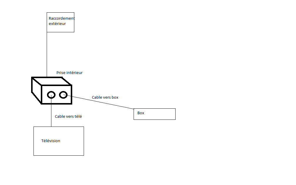

Je me permet de venir a la suite de mon précédent message car j'ai oublié de vous posez une questions,
J'ai 2 sorties sur ma prise coaxiale qu'a installé le technicien.
J'aimerais donc savoir aussi si c'est possible d'utiliser une sortie vers ma box et l'autre vers une télé afin de récupéré le signal tv? toujours en gardant le même cable qui va de la boite a l'exterieur jusque la prise intérieur?
Voici un schéma de ce que je veux faire avec mon talent sur paint:

Bonjour
Oui tu peux utiliser le câble pour y brancher une télé puisque sur ce coaxial, transite les signaux DVB-C mais également DVB-T.
Par contre tu n'auras que les chaînes de la TNT.
La recherche de chaînes sur la télé se fait de la même manière qu'avec un simple tuner tnt mpeg4
Concernant les prises murales, il existe des prises avec double sortie parallèle au mur (c'est ce que j'ai chez moi).
Concernant les modifications qui sont externes au logement, tu n'as normalement pas le droit d'y toucher.

Ok je te remercie pour les informations, je vais me debrouiller sans toucher l'installation extérieur du coup.
J'aimerais savoir si tu as un lien ou une référence de tes prises? car moi sur internet je n'en trouve pas, j'ai vaguement trouvé une photo qui ne méne a rien.
Et du coup pour rallonger mon cable, je compte prendre du cable 17VATC double blindage classe a avec soit des fiches F a compression ou a sertir, tu en penses quoi?
