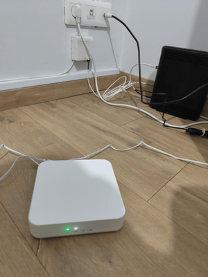

Depuis dimanche matin, j'ai un soucis avec mon offre maison sécurisée. Je recevais sans arrêt des notifications pour me dire que mes appareils étaient de nouveau connectés à ma centrale. Le volet roulant qui se trouvait juste à côté de ma centrale, également connecté en wifi normalement, était déconnecté de mon application. Je me suis dit qu'il y avait eu un problème dans cette zone pendant la nuit ...
Niveau maison connecté, dans l'application, impossible de redémarré la centrale. Je l'ai donc réinitialisé dans le but d'effectuer une nouvelle installation.
Cependant impossible de le faire. Ci-joint ce que j'ai à l'installation en suivant les étapes.

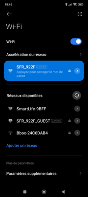

Allumer l'appareil, Donner le code Wifi, et insérer la carte SIM. Une fois cela fait, le voyant blanc clignote pour l'appairage.

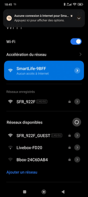

Se connecter au réseau SMARTLIFE-XXXX
Premier soucis que je remarque ici, je n'ai pas internet via ce réseau. Et je me dis que c'est ce qui bloque ...

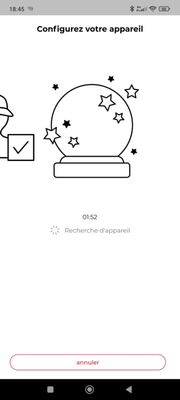

Ensuite j'ai la recherche de l'appareil :

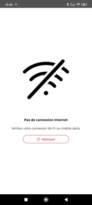

 Pour finir avec cette erreur :
