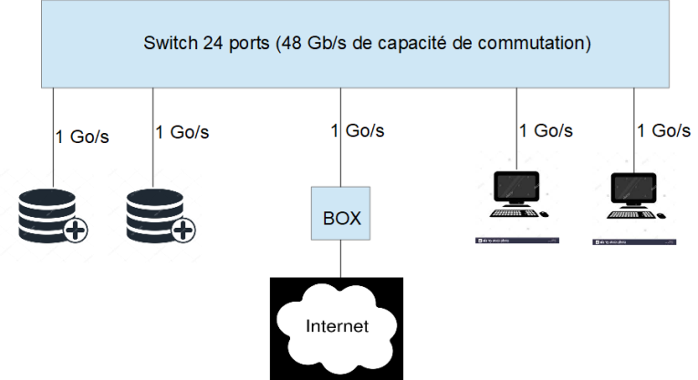

La nuit portant conseil, il semble qu'un switch unique permettrait de supprimer certains goulots d'étranglement.

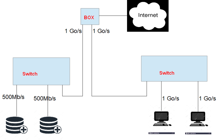

Dans l'exemple ci dessous on a
- deux PCs à droite reliés à un premier switch par un lien gigabit.
- deux NAS à gauche erliés à un second swich par un lien gigabit.
- j'ai mis une box pour faire joli, mais elle n'est même pas utile pour l'exemple.
Si on veut en même temps faire une sauvegarde du premier PC vers le premier NAS ainsi que de second PC vers le second NAS, le lien gigabit se retrouve réparti vers chacun des NAS.
- les PCs crachent ensemble deux Gb/s, mais seulement 1 Gb/s sort du premier swich
- le Gb/s du premier switch se retrouve réparti sur chacun des NAS.
On a donc un goulot d'étranglement à cause des ports éthernet limités à 1Gb/s
Avec un swich unique ayant une capacité de commutation correctement dimensionnée, il n'y aura pas cette répartition.
Par exemple le switch ci-dessous a une capacité de commutation de 48 Gb/s (soit 2Gb/s par ports - 1Gb/s Up, 1Gb/s Down)
--> https://www.tp-link.com/fr/business-networking/unmanaged-switch/tl-sg1024d/#specifications
Dans ce cas, chaque PC crache son gigabit qui ressort indemne vers chaque NAS.
EDIT : Ah Zuteuhh, j'ai mis des Go/s sur les schéma au lieu de Gb/s désolé !

Top le graph et super clair!
Merci pour les explications claires et précises.
J'ai tourné mon choix vers ce switch, il semble équivalent au tp-link que tu proposes.
