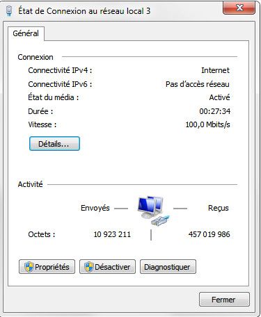

Deuxième point, quel est le débit négocié par ta carte Ethernet avec la box ?

Pour la catégorie du câble c'est écrit dessus (5, 5E ou 6 etc ....)
Pour le débit négocié si tu es sous windows 10, tu ouvres les paramètres réseau et internet puis tu affiches les propriétés réseau.
c'est la ligne Vitesse de connexion.

Pour le câble je vais le changer pour un cat 5 que j'ai en réserve
Quant à la carte la vitesse est 100 mb/s
Le problème vient peut-etre de là ?

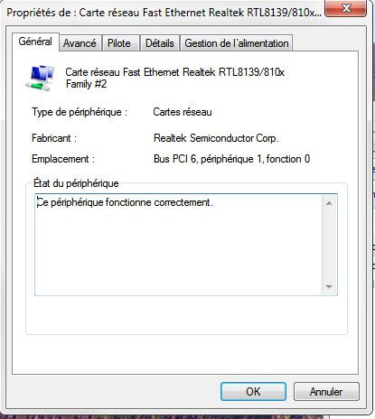

Quel est le modèle exact de ta carte Ethernet ?
Il y a 2 possibilités, elle est bien prévue pour le gigabit, mais le câble te bride et 2ième possibilité elle n'est pas prévu pour le gigabit mais pour du 100Mb/s mais en tout état de cause le câble Ethernet en catégorie 5 te bride.
Tu peux parfaitement acheter une carte Ethernet pour le gigabit, mais avant il faut quand-même vérifier les caractéristiques de celle que tu utilises.

Ce matin j'ai changé le câble allant de la box au PC pour un câble cat 5 ainsi que le câble allant du boitier optique vers la box pour un câble cat 5 également
Eh bien ça n'a rien changé toujours le même débit à 95 mbits/s
Je te mets en pièces jointes les caractéristiques de ma carte ethernet11.jpg12.jpg11.jpg

Je t'ai expliqué que les câbles de catégorie 5 te brident à 100 Mb/s il faut minimum un câble de catégorie 5E voir 6 qui eux sont certifiés pour le gigabit, donc déjà que cela ne change rien c'est tout à fait normal.
De plus sur la copie d'écran je vois que tu as une carte Fast Ethernet Realtek RTL 8139/810x, c'est une carte Fast Ethernet donc elle te limite à 100 Mb/s.
Si tu veux un débit supérieur il va falloir changer de carte et de câbles pour une carte 1Gigabit (1000Mb/s) et des câbles minimum cat 5E.
