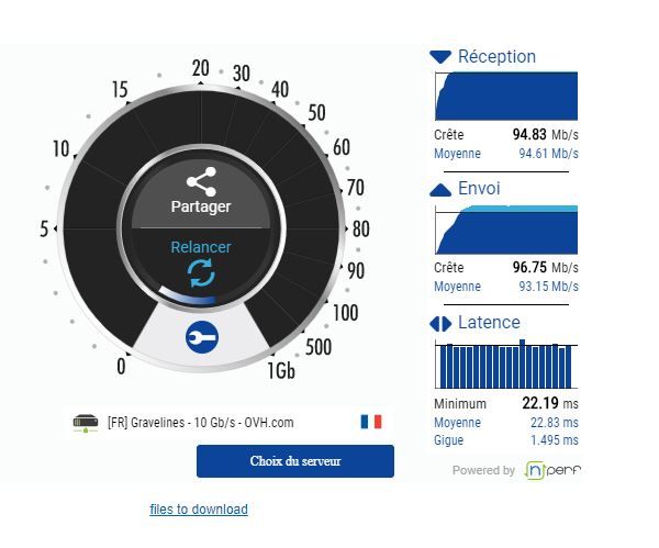

Bonjour la communauté
Voici mon test via le cable RJ45
J'ai un souci de connexion je devrai avoir 600 à 800 Mb
Que dois-je faire auprès d'SFR ?
Est ce la nouvelle Box qui fait ça ? BOX8
Merci pour vos élclairages
Stéphane de Grenoble

Bonjour,
Çà ressemble furieusement à une synchronisation des ports ethernet à 100Mb/s.
Vérifiez dans les paramètres réseau de votre ordinateur que la liaison est bien à 1000 Mb/s Full Duplex.
Un câble endommagé ou de qualité insuffisante peut avoir le même résultat, une synchro qui redescend à 100 Mb/s

J'arrive à 470 en descendant et 86 en montant sur mon ordinateur, toutefois je peux le faire sur la box ? Car j'ai toujours 96 d et 96m sur ma tv donc sur netflix
utilisateur_supprimé
Non applicable
Je ne voudrais pas dire d'ânerie mais il me semble que le port ethernet d'un décodeur est un 100 Mb/s, ce qui est amplement suffisant pour des flux vidéo
Netflix recommande 25 Mb/s pour du 4K.
https://help.netflix.com/fr/node/306
Dans l'interface de la box 192.168.1.1 il me semble que l'on peut afficher le débit de synchro des ports ethernet.
Quelqu'un pourrait confirmer que les ports des décodeurs TV sont en 100 Mb/s ?

Bonjour @utilisateur_supprimé
Je confirme car je viens de regardé dans l'interface web de ma box dans Home>Eco>Général
Ethernet LAN 1  100 Mbps  (c'est mon décodeur STB7)
Mais dans Réseau v4 Etat des ports  Lan1 1Gbit /s(Full -Duplux) http://192.168.1.1/network
Bonne soirée

Bonjour @Elleiram ,
Merci pour cette confirmation, j'ai encore quelques bribes de mémoire intacts.
