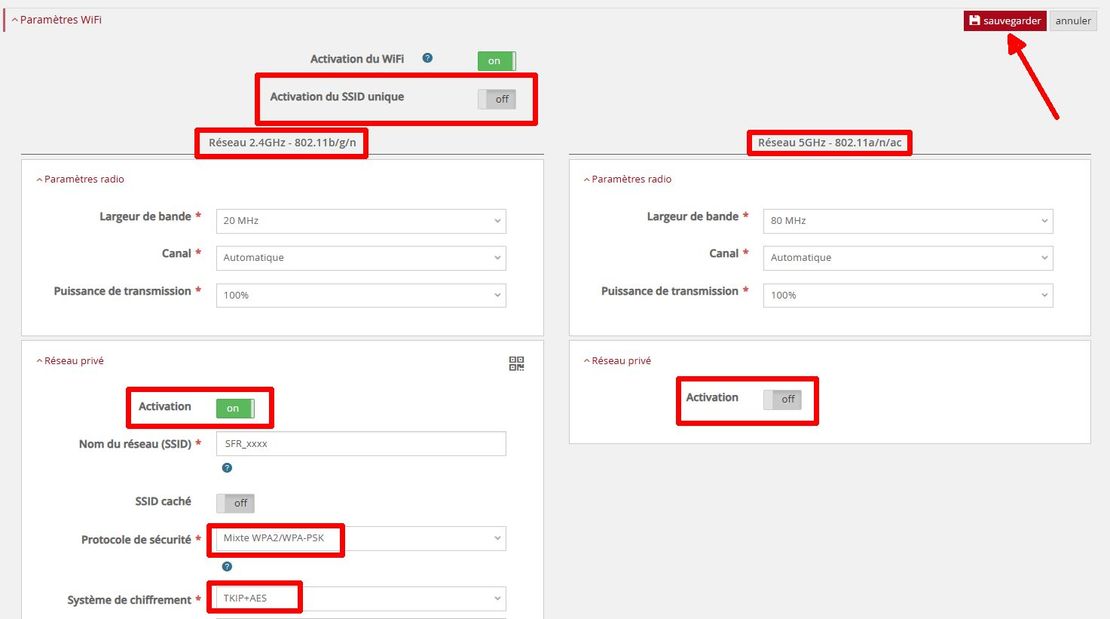

Bonsoir @gerardho01 ,
Je possède une Box 7 fibre et le Wi-Fi 2,4 GHz existe bien.
Cette box fournit les deux fréquences (2,4GHz et 5GHz), mais sous le même nom de réseau.
Souvent les objets connectés ont du mal à se connecter la première fois.
Essayez les réglages ci dessous qui offrent la plus large compatibilité avec du matériel un peu ancien.
1 - désactiver le SSID unique
2 - les réglages des deux bandes de fréquences vont apparaitre séparément
3 - Désactiver le "Réseau privé 5GHz"
4 - Passer le protocole de sécurité à "Mixte WPA2/WPA"
5 - Passer le chiffrement à "TKIP+AES"
6 - Enregistrez ces réglages.
Essayez de connecter votre matériel
Une fois que votre matériel aura reconnu le Wi-Fi, vous pourrez réactiver le Wi-Fi 5GHz (testez si votre matériel est toujours connecté après enregistrement du nouveau paramètre)
Enfin essayez de réactiver le SSID unique (testez à nouveau si votre matériel est connecté après enregistrement du nouveau paramètre)
Si malgré ces réglages votre matériel ne se connecte pas, voyez avec le constructeur du matériel pour voir s'il existe un Firmware récent qui pourrait pallier le problème.
