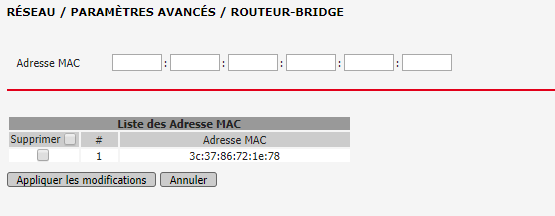

Merci pour la résponse rapide. J'ai essayé de suivre scrupuleusement le tuto, là ou j'ai 2 interrogations, c'est :
- effectivement, est-ce que le mode bridge est bien activé ? Sur le routeur Netgear, il y a visiblement 2 adresses MAC quand je vais sur la page du routeur dans le statut du routeur, je trouve information sur le routeur ... version matérielle R6700V3 ... port LAN : Adresse MAC 3c:37:xxxx:78 et une autre information dans la partie Port Internet Adresse MAC : 3c:37:xxxx:79 (identique à la précédente avec 79 à la fin au lieu de 78). De plus j'ai regardé sous le routeur et je trouve celle se terminant avec 78. Donc c'est celle ci que j'ai mis dans le mode bridge :
- pour le DHCP, étant donné qu'il faut le laisser activé pour conserver la VOD et le Replay. Ne faut-il pas diminuer la plage d'attibutions des adresses ? Dans l'interface de la Box, il attribue une adresse au routeur (toujours la même) 192.168.0.22.
Merci pour votre aide.

Si la box attribue une ip lan au routeur en .22 c'est que tu n'es pas en bridge. Il voit le routeur comme un périphérique et pas comme un routeur.
Tu n'as pas besoin de toucher à la plage DHCP.
Si tu n'as pas essayé, tente avec l'autre adresse mac du routeur.

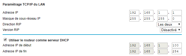

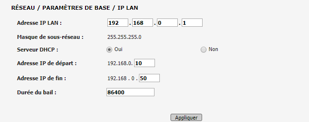

Re-bonjour,
J'ai testé avec l'autre adresse MAC et on dirait que cela fonctionne mieux, j'ai maintenant 2 adresses internet, une pour la Box et une pour le routeur. je ne suis plus en 192.168.1.22 sur le routeur. Mon interface box est accessible sur 192.168.100.1, par contre je peux toujours y accéder depuis IP 192.168.0.1. c'est ce qui se trouve dans les paramètres LAN de ma box. D'ailleur coté box dans les paramètres IP LAN j'ai :
Alors que coté Routeur, j'ai :
Je ne sais pas si c'est optimal, en tout cas je vais voir si les problèmes persiste.

Effectivement si tu as bien 2 adresses WAN, cela veut dire que tu es bien passé en bridge.
Après il y a peut-être des ajustements à faire, mais là c'est bien parti je pense.
