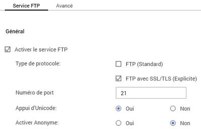

- Pour le mode actif/passif, je dirai passif mais je ne suis pas sûr. il n'y a pas d'options de ce type pour le serveur FTP du QNAP :

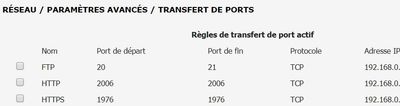

- Je vais essayer de changer de port FTP mais le problème ne concerne pas que le FTP. En effet, j'ai également essayé d'accéder à la console d'admin de mon NAS depuis le Web en HTTPS avec un port 1976 mais j'ai le même problème ou en HTTP avec le port 2006. Ci-dessous la configuration de ma redirection de ports :

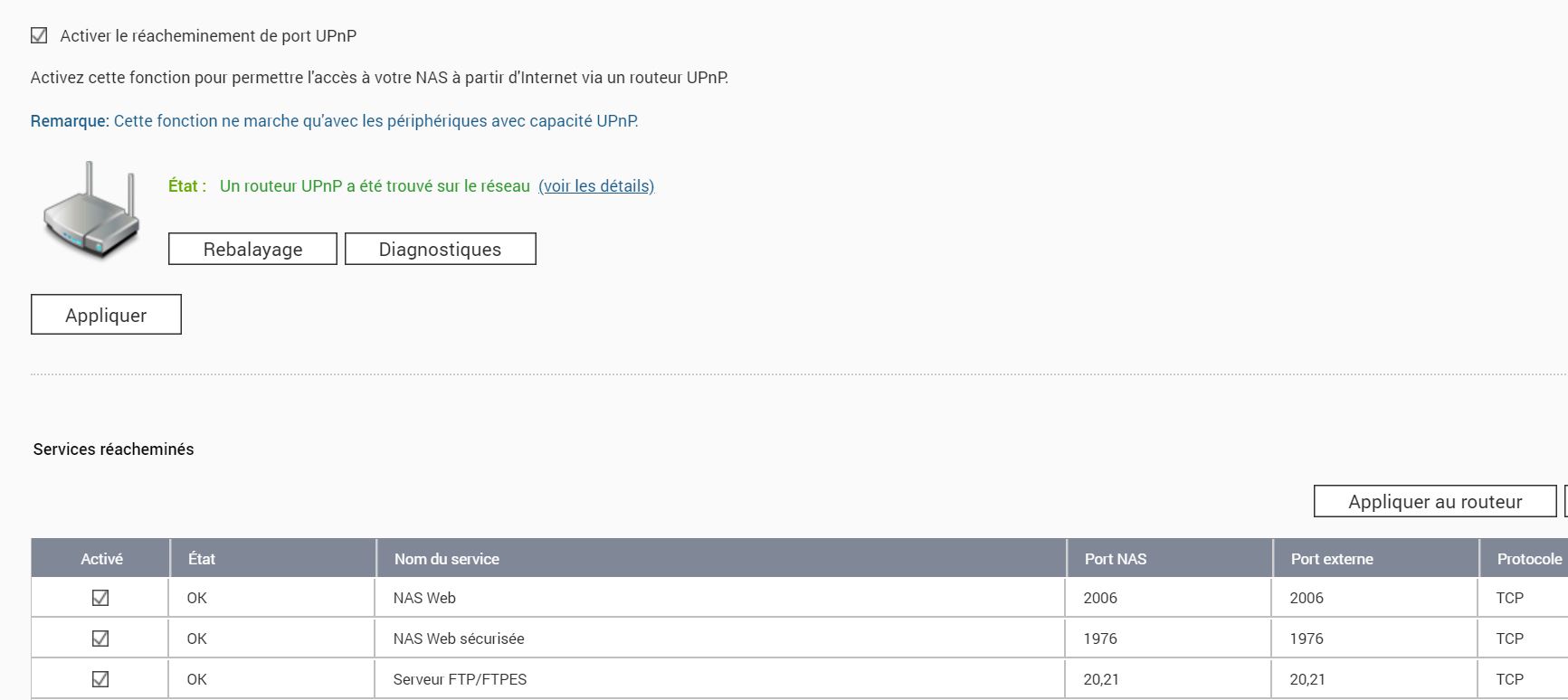

- J'ai également activé le upnp sur le modem SFR et utiliser la fonctionnalité du QNAP d'activation via upnp :
Là encore, une information "en marge" mais qui pourrait peut-être t'aider :
  • ce modèle de box est connu pour "masquer/absorber/dégommer/détruire" les communications des serveurs DLNA sur des ports classiques (Serviio, Kodi, etc.)
  • mais après des années, un "contournement" a été trouvé : il suffit de changer pour un numéro de port très grand (cf. ICI, par exemple en prenant le port 54200)
Du coup, peut-être que tout simplement cette box n'aime pas qu'on joue avec des ports de numéros bas (qu'elle bloquerait ?), mais que si tu choisis une gande valeur comme ci-dessus cela ira mieux aussi pour ton FTP ou ton HTTPS sur ports perso ?

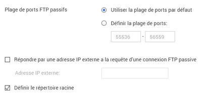

Pour le mode passif il faut également que tu fasses une règle de transfert de ports, le mieux est de définir cette plage.
En tout cas c'est également une règle à mettre en place à moins que l'upnp palie au problème.
Contrairement à ce que tu dis, on voit bien dans ta copie d'écran que l'on a le choix pour le mode passif.

Pour le mode passif, je comprenais des options qu'il était possible de forcer une plage pour le mode passif, pas que cela l'activait. Donc si ne comprends bien, si je ne définis pas de plage alors il est en mode actif ?
Quoi qu'il en soit, je vais définir une plage et l'ouvrir.

Ce que je comprends c'est qu'à priori tu n'as que le choix du FTP passif, mais par contre tu as le choix pour la plage utilisée par les données c'est mieux de pouvoir choisir.
En fait si tu ne définis pas de plage il utilise la plage standard (ne me demande pas qu'elle est la plage, je n'en sais rien)
A moins qu'en effet si tu ne précises pas de plage, tu es en mode actif, là il faudrait voir la doc
Par contre ce que je sais, c'est qu'en général les firewall sont sensibles aux modes et n'aime pas le mode actif.
Autre remarque, je n'avais pas vu, mais tu as coché FTP avec SSL, tu devrais commencer pas tester sans SSL.
Il faut toujours commencer par le plus simple et lorsque cela fonctionne, on commence à serrer les boulons, mais petit à petit 😉
