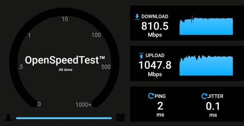

Pour exemple: j'ai acheté un point d'accès Wi-Fi 6.
Avec un ordinateur portable je dépasse le gigabit en débit montant (PC à 3 mètres du point d'accès Wi-Fi)
Ce test a été fait avec
Un PC portable équipé WiFi6
Un point d'accès Wifi Netgear WAX220--> https://www.amazon.fr/dp/B0BN41M1VN
Un switch équipé de ports 2,5Gb/s
Un PC équipé d'une carte réseau 2,5 Gb/s qui fait tourner un serveur OpenSpeedTest sous Windows 10 (ma connexion internet ne dépasse pas 25Mb/s)

Bonjour @danielgi07 ,
J'ai pris un petit comparatif au hasard sur internet.
Dans celui ci dessous on voit qu'en moyenne les CPL ne dépassent pas 200Mb/s (entre 90Mb/s et 300Mb/s selon la distance entre les CPL)
--> https://www.lesnumeriques.com/adaptateur-cpl/tp-link-tl-pa8015p-p28163/test.html

Dans mon Speed Test on voit qu'on peut obtenir un débit très correct en Wi-Fi (dépend bien entendu de l'environnement de votre logement - distance, obstacles, autres box aux alentours, etc)
Donc à vous de voir quelle solution compatible avec votre matériel et votre budget est la plus appropriée.
