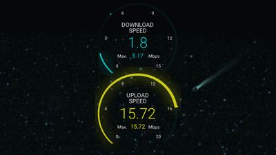

@Ryry Bonsoir,
j’ai testé l’astuce n*1 et voici le résultat… Si je me trompe pas je suppose que c’est pas le top.
Pour l’astuce 2 même chose
Pour la 3 si j’ai bien compris il faut que je rapproche la box au plus près de la Ps4 mais de base c’est déjà le cas.
Pour l’astuce 4 ma box est déjà de base en ethernet mais quand je veux mettre ma box en connexion sans fil wifi cela ne marche pas.
Pour les boîtiers CPL je vais essayer d’en acheter pour tester votre idée qui peut me sauver pour ses vacances 🙂
Merci de votre réponse et aide.
J’attends votre réponse.

Bonjour @veroniquemaz
Si ta PS4 est déjà de base en Ethernet, pourquoi t'embêtes-tu à activer le wifi qui ne t'apportera rien qu'une dégradation de tes performances.
Non, vu que tu m'as dit que même branchée en Ethernet, ta PS4 reste à un débit lent, alors tu n'obtiendras au mieux que la même chose avec des CPL qui "simulent" un câble Ethernet, donc forcément égal ou moins bien.
Si l'astuce n° 2 est bien de tester le débit de ta connexion avec un PC en câble Ethernet et que cela donne de si mauvaises performances, alors ta connexion semble manifestement en panne vu ce débit ridicule en Ethernet pour de la fibre, c'est vers le service client de SFR que tu dois te tourner pour faire réparer ce problème.
Bonne chance,
À+
