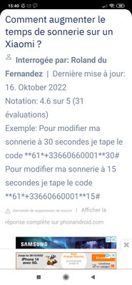

Bonjour @Tiramisu
Je pense que cela est possible sur un téléphone Xiaomi : il y a une combinaison à entrer dans les paramètres du téléphone : suivi du temps de sonneries désirées : mais ne suis plus très sûre de la combinaison :
par exemple pour modifier à 30 secondes :
**61*+33660660001**30#
Mais la Communauté Xiaomi pourra vous guider à ce sujet :

Bonsoir @Tiramisu
Vous pouvez essayer la solution proposée par Red by SFR. C'est le même réseau.
Prolonger la durée de sonnerie de mon mobile
Bon à savoir : En général, une sonnerie de téléphone mobile dure 15 à 20 secondes.
Tapez la séquence suivante : **61*+33612000123**30#
« 30 » correspond au temps en secondes que vous pouvez choisir avant que votre interlocuteur soit renvoyé vers la messagerie. A savoir : vous ne pourrez pas dépasser les 30 secondes.
