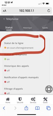

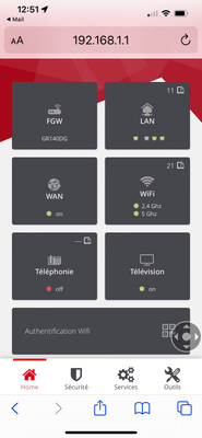

ça fonctionne puis, pour une raison de panne de réseau général, un reboot de la box fait clignoter le voyant téléphone de la box8.
J’appelle le niveau 1 qui me dit qu’il faut accéder au parametrage du tél et c’est le niveau 2 de sfr qui a accès à cette fonction.
le service maintenance effectué en 2 secondes le parametrage et c’est reparti avec un  voyant fixe.
ca fonctionne jusqu’au prochain arrêt sfr.
Donc 12 pannes en un an soit 12 x2 x 1h = 24 heures au tél avec le niveau 1 qui m’oblige a changer le câble, réinitialiser la box puis consent à passer le problème au niveau 2.
j’ai proposé à sfr de faire un transfert de mon no fixe vers un no mobile afin de pouvoir recevoir les appels.
ils n’ont pas réussi.
voilà pour mon expérience, le changement de la box ne résout pas le problème.
Que faire ?

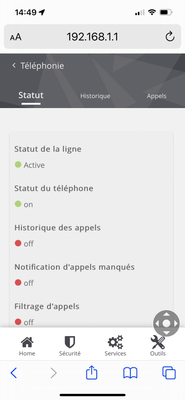

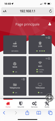

Je vais vous donner la procédure qui permettra à d’autres clients de régler ce problème lorsqu’un technicien fait une mise à jour ou des manipulations qui n’aboutissent pas à la résolution du problème.
1) actuellement le sav niv 1 ou 2 vous demande de rebooter électriquement la  box ( débrancher la petite prise derrière la box)
mais ça ne suffit pas.
2) mon spécialiste tél de sfr m’indique que la vraie procédure est aussi de ´supprimer des parasites ´ :
IL FAUT DONC DÉBRANCHER LES CÂBLES RÉSEAUX ( 4 port rj45 ) sur box8 pour n’avoir que le tél branché à la box.
Ensuite la manipulation (1) de rebooter électriquement la box m’a permis de retrouver le fonctionnement de la ligne téléphonique.
bien sûr il faudra rebrancher les prises réseaux internet rj45 une fois le pb du téléphone réglé.
