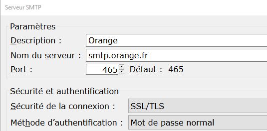

Le port 993 est réservé à la réception des mails avec le protocole IMAP sécurisé (imap.orange.fr)
Pour l'envoi de mails (SMTP) ce sont les ports 25, 465 et 587 qui sont utilisés.
- le port 587 avec sécurisation STARTTLS et authentification est recommandé.
- le port 465 est à utiliser avec authentification et sécurisation SSL si le courrielleur ou le fournisseur d'adresse mail ne gère pas STARTTLS.
- le port 25 est à bannir, il n'offre ni sécurisation ni authentification (le port préféré des spammeurs). Ce port est souvent bloqué sur les boxes.
Dans le cas d'Orange (smtp.orange.fr), c'est la sécurisation SSL/TLS (port 465) qui est à utiliser.
Orange ne gère pas STARTTLS.
Message d'erreur de Thunderbird si on cherche à utiliser la sécurisation STARTTLS avec le SMTP d'Orange.
"L’envoi du message a échoué.
Une erreur est survenue lors de l’envoi du courrier : impossible d’établir un lien sécurisé avec le serveur SMTP « smtp.orange.fr » en utilisant « STARTTLS » puisqu’il ne propose pas cette fonctionnalité. Désactivez « STARTTLS » pour ce serveur ou contactez votre fournisseur d’accès à Internet."

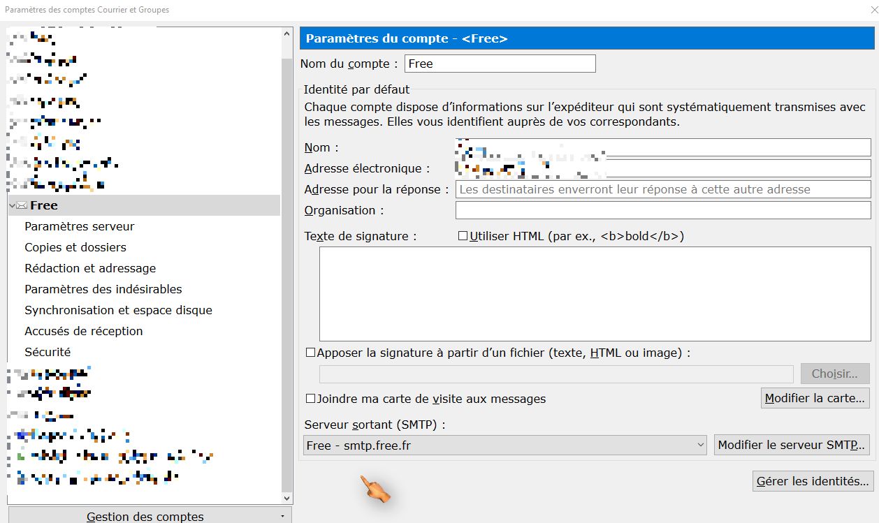

EDIT:
La gestion du SMTP ne se fait comme vous le pensez au vu de votre copie écran.
Je vous ai mis une copie écran faite pour un autre utilisateur (ne tenez pas compte que c'est un compte Free)
En cliquant sur le bouton "Modifier le serveur SMTP...", vous retrouverez la première copie-écran faite hier.
