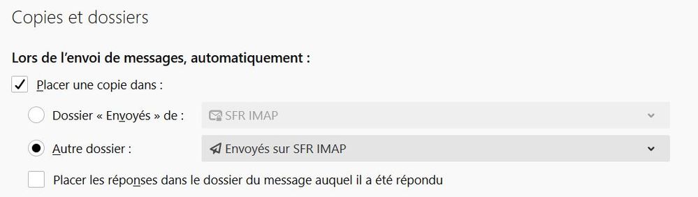

Bonjour,
Sous Thunderbird, vous pouvez utiliser les paramètres suivants.
SMTP = sécurisation STARTTLS (le port va passer à 587, pas besoin de le forcer)
Autre réglage SMTP possible = sécurisation SSL/TLS (le port va passer à 465, pas besoin de le forcer)
IMAP = sécurisation SSL/TLS (le port va passer à 993, pas besoin de le forcer)
Laisser le mode d'authentification sur "Mot de passe simple"
Vérifiez dans la rubrique "Copies et dossiers" que les mails envoyés sont déposés dans le bon dossier
Dans mon exemple mon compte s'appelle "SFR IMAP", le vôtre porte probablement un autre nom.
