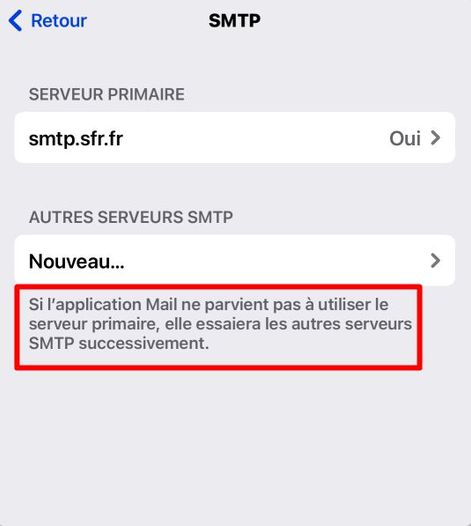

Bonjour @Dan71
Y'a t'il un seul serveur SMTP déclaré pour le compte SFR ?
Si pour un motif ou un autre le serveur smtp.sfr.fr est indisponible, Mail va utiliser le serveur suivant (le cas échéant) ce qui va générer une erreur.

Bonjour
j ai un serveur primaire d envoi sur l application Mail et d autres serveurs

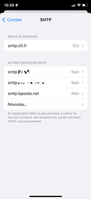

Hello @TagadaTsoinTsoin
Bonne remarque sur les "autres" serveurs SMTP en cascade.
J'avais oublié ce point et je me suis dit "comment se fait-il que ça ne me soit jamais arrivé que l'iPhone bascule par erreur sur un autre serveur SMTP (vu que j'en ai plusieurs de configurés) sur toutes ces années lors d'une indisponibilité possible de celui souhaité".
Et en fait c'est subtil :
- on peut en effet avoir plusieurs serveurs SMTP, par exemple si on a configuré plusieurs adresses mail de plusieurs fournisseurs différents
- mais par défaut, chacun n'est actif QUE dans le compte concerné, et sont non activés dans les autres comptes
- il faut volontairement activer ces autres SMTP sinon ils restent sur "Non" (probablement Off en anglais) et donc non utilisés
J'ai appris un truc 👍
À+
